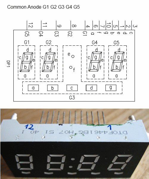

Распиновка и фото индикатора от микроволновки - может кому пригодится :idea: .
(72.49 КБ) 2487 скачиваний
