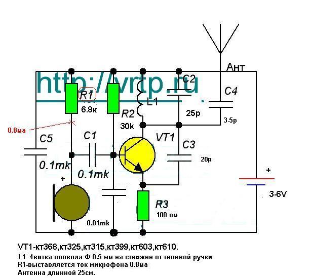

 Заголовок сообщения: Простая радиоколонка и радионаушник.
СообщениеДобавлено: Вс янв 08, 2012 11:15:01
Рейтинг сообщений: 1
Зарегистрирован: Ср дек 07, 2011 09:40:09
Сообщений: 327
Мяу всем радиокотам и радиокошкам!
У меня есть вопрос: Я нашел схему радиомикрофона, но хочу переделать его, в радиоколонки, работающие на частоте FM-приемников.
Конструкция его довольно проста, но диапазон частот 65.8-74 МГц как-то её можно повысить до частоты выше 88 МГц.
И как можно ли подключить вместо микрофона - компьютер, просто заменить микрофон на штекер или нет?

 Заголовок сообщения: Re: Переделки радиомикрофона
СообщениеДобавлено: Вс янв 08, 2012 11:18:56
Зарегистрирован: Вс май 15, 2011 14:52:56
Сообщений: 215
Откуда: ukraine
привет! а в каком смысле переделать в радиоколонки ? и почему не взять готовую схему на 88мгц ?
СообщениеДобавлено: Вс янв 08, 2012 11:21:45
Сообщений: 327
А есть такие?
Еще не искал...
