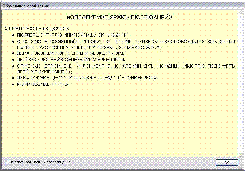

СообщениеДобавлено: Ср апр 30, 2008 00:32:06
Рейтинг сообщений: 6
Зарегистрирован: Пн фев 26, 2007 20:23:49
Сообщений: 1239
Вот установил... А как создать новый файл?
полосок прокрутки нет, без них не удобно.
Очень понравилось обучающие сообщение.
Комментарий к файлу: ВОТ!
э.GIF [42.31 KiB]
Друзья мои.... Режте карточки вдоль магнитной полосы!
