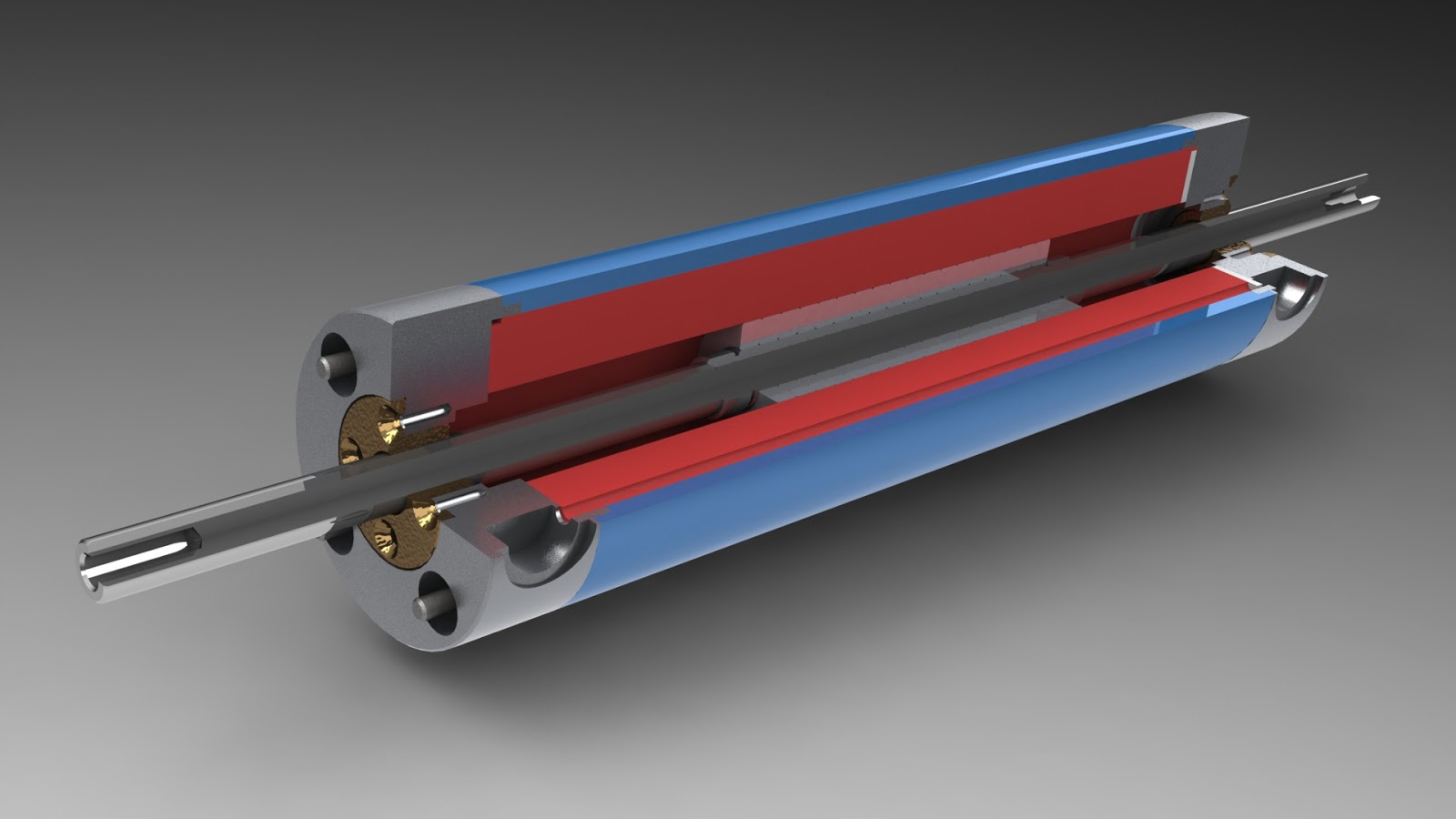

Вот такая у меня конструкция
http://1.bp.blogspot.com/-UxhgvPSBxac/T ... _motor.JPG
До токаря никак не доеду (((
Думаю на днях с обмоткой поэкспериментировать. Ток подобрать и померить усилие возникающее между магнитом и обмоткой (1 обмотка + 1 магнит).

У меня тоже очень сильные, кажется неодим-железо-бор (поднимаю ими микроволновку ))) )
Передал чертежи на производство, пока жду реакцию.
С магнитом будьте очень осторожны, чрезвычайно хрупок (если неодим), страшно боится резких ударов. Я одно колечко расколол нечаяно. Игрался с магнитами как дитя, и два кольца с большого расстояния примагнитились, произошел удар. Раскололось как-то странно, не заметно. Т.е. оно не разлетается на куски как стекло, просто покрывается трещинами, а потом рассыпается.
В моем случае хорошо, что разбилось. Я заказывал 20, и тут до меня доперло, что правильнее сделать кратно трем (3 фазы). В результате переделал всё на 18 колец и кол-во обмоток тоже кратно 3-м.

Выглядит интерресно, мне пока не все понятно, т.е. есть вопросы:
- сможет ли якорь обеспечивать нагрузку (хрупкий?)
- насколько удобно крепить исполнительные механизмы к якорю и сам двигатель?
Теперь до меня дошло основное отличие между этой системой и моей.
У меня на лицо жесткое ограничение хода, тут же все намного проще в этом плане.
По поводу управления есть мысли протянуть параллели между звуковыми колебаниями и колебаниями якоря ;-)
Возможно так будет проще.
Ну... смотря под какие задачи конечно.
Очень интересно узнать какую нагрузку эта система смогла "потянуть".

У меня есть немного новостей.
Наконец-то все выточено и можно заниматься продолжением проекта. Чуть позже выложу фотки.
Пока собрал сердечник. Магниты разворачивал одноименными полюсами друг к другу. Все магниты как колечки. Когда надел колечки на шток получилась огромная магнитная пружина, еле сжал ))) Проверил распределение полей, все как надо - чередуются. Если двигать кончик отвертки вдоль сердечника, то она прилипает дискретно.
Задумался об обмотках....
Хочется залить их компаундом который одновременно бы работал и как сердечник трансформатора, чтобы снизить токи на холостых позициях.
У меня чуть иная схема привода, статор больше по длине чем магнитный сердечник и есть позиции когда обмотки работают без сердечника. Хотелось бы это компенсировать за счет оболочки обмоток.
Существуют такие компаунды или это мои фантазии?

Вариант, конечно, не окончательный, но близок к завершению. Деталек стало еще больше (на 2 корпуса логики, не считая мелочи), но размер платы только уменьшился. Но самое главное, воплотил давнюю задумку - сплошной радиатор на одной из сторон.
rojan писал(а):
Надо промаркировать всю линию движения , чтобы система могла знать - где находится шток, а где точка заданного положения. Кроме того надо внести в систему датчик предельного тока и счетчик предельного числа попыток при ударной нагрузке (т.е. при закусывании движущихся частей системы).
Если считать что датчики токов и все необходимые счетчики у нас уже имеются, то остается только решить вопрос с датчиками положения.
У кого какие будут предложения?
Я пока взял для экспериментов Холла.
А более конкретные условия эксплуатации оговорить можно?
Например если не требуется "запоминания" или привязки то можно считать импульсы, а если нужно "точно отпозиционировать и привязать", то датчики Холла тут не помощники. Длину хода тоже не мешало бы знать.
Загружая на вход компьютера "мусор", на выходе получим "мусор^32".

Возьмем самые сложные условия.
Требуется и точное позиционирование и привязка.
Датчики Холла у меня ни разу не цифровые. Наши совдеповские ДХК-05П-2.
На выходе у них как раз то что нужно - аналоговый сигнал.
Осталось к ним собрать усилитель, подключить к АЦП и будем иметь довольно точное положение.
Провел небольшое испытание: без усилителя сел на выход датчика вольтметром, и двигал рядышком (около 1 см) якорем.
Показания(ток 6мА): +-11мВ, в зависимости от полюса магнита.
Так что по крайней мере шаги будут различаться точно.
В дополнение нужно будет добавить концевики на крайние положения, они будут нужны, как минимум, при включении системы.
Буду рад выслушать критику, замечания, предложения.
Сейчас ориентировочные условия эксплуатации следующие:
Точность хода - 1 мм
Тяговое усилие - до 2 кг
Длина хода - 100 мм
Скорость - до 10 раз в сек
