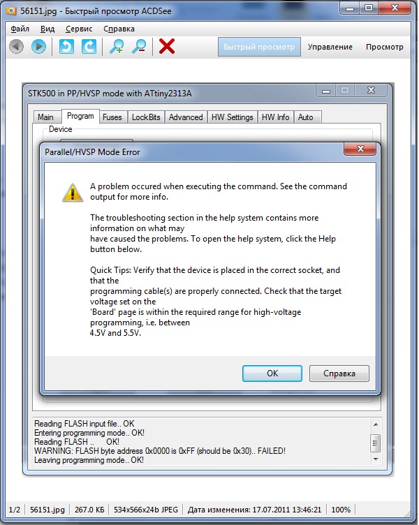

СообщениеДобавлено: Вс июл 17, 2011 15:41:34
Зарегистрирован: Пт июл 15, 2011 19:04:03
Сообщений: 12
Разобрал и собрал все заново перепрошил МК. Причиной поломки оказалась поврежденная при работе LM358. В ISP режиме работает нормально, а в параллельном выдает такую вот ошибку. Не знаю может ATtiny2313A не читается в паралелльном режиме??? Других МК пока нет, не на чем попробовать.

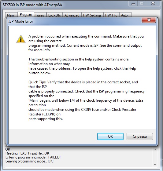

Сообщений: 12
Вытянул из 910 мегу 8А и попробовал считать - все с точностью до наоборот. В параллельном режиме делал верификацию прошивки меги 8, считывал фьюзы - все гуд, а в ISP режиме ни гу-гу. Как это понимать - так и должно быть или нет?

Сообщений: 79
Блин сейчас обнаружил те же грабли и у себя с мегой 8 - в параллельном читает и шьет, а в последовательном выдает ту же ошибку.
Ты последовательно шить пытаешься в адаптере или внутрисхемно?

Сообщений: 79
В адапторе в 20 контактном разъеме
А теперь попробуй прошить внутрисхемно от разъема ХР1. И будет тебе чудо - все будет работать. Так и должно быть. Если посмотришь на схему, то увидишь, +5 на ХР1 идет постоянно через диод VD11. А на ХР2 приходит только Vtg, которое х з как себя ведет в SPI режиме.

Сообщений: 79
Попробовал через ХР1, выдает ошибку.
Фьюзы проверь у камня, что шить пытаешься: RSTDISBL, SPIEN и установки Clock Source. Если там косяка нет, значит монтаж проверяй.

Сообщений: 79
Фюзы в порядке, я же говорю в параллельном режиме читает и шьет этот камень. Хотел спросить - зачем в схеме VTG? В хаммере его нет и все работает и PD7 у одних стоит на прямую к 3 ноге XP2, а у других через инвертор - что это дает?
