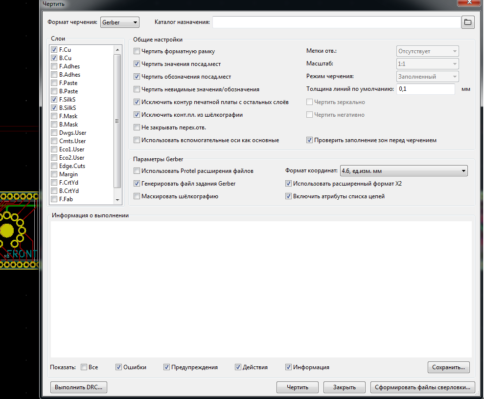

Здравствуйте коты!
Помогите конвертировать из Sprint Layout 6 в набор гербер слоев для заказа на PCBway
Заказывал до этого другую платку - шелкографию китайцы напечатали зеркально, ладно хоть медь и отверствия правильно
Я не уверен правильно ли я смогу интерпретировать то что покажет онлайн гребер просмотрщик. Какой слой спереди какой сзади. 3D просмотр бесплатный и без регистрации не нашел
Поэтому прошу помощи. У китайцев партия 10 штук - жалко ошибиться.
Кто-то уже много раз делал помогите. Надо только знать где какие галочки поставить при экспорте.
Объяснять долго. Может кто нибудь просто сконвертирует мне.
Плата однослойная
M1 пусто
K1 шелкография с лицевой стороны платы
М2 - медь с обратной стороны платы
К2-шелкография с обратной стороны платы
надо еще выгрузить сверления и маску
исходный файл прикрепил

GerbMagic показывает

Подскажите, какие слои выбирать, и какие настройки ставить для экспорта в гербер.
KiCad по умолчанию предлагает следующие слои и настройки.
А то первый раз заказываю платы боюсь накасячить.
kicad.png [84.62 KiB]
