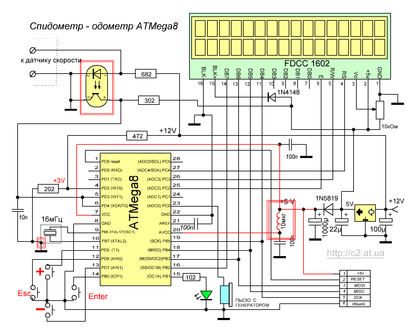

Так всетаки как же правильно перевести теперь полученую частоту в скорость (км/ч) ?
напишите ктонибудь правильную формулу...
AVR FOR CИ РУЛИТ)))
 Заголовок сообщения: Re: Цифровой спидометр-одометр на ЖКИ и ATmega8
СообщениеДобавлено: Чт авг 04, 2011 10:36:07
Рейтинг сообщений: 58
Зарегистрирован: Пт окт 31, 2008 09:38:55
Сообщений: 1957
Откуда: Одесса
а ты напиши диаметр своего колеса и колличество импульсов на один оборот этого колеса
а ещё лучше приведи какая частота получается при скорости например 20 километров в час
диаметр колеса 26 дюймов.
датчик и магнит у меня будет один - значит 1 импульс/1 оборот
а вот со скоростью засада...пока несчим сравнить...

блин 26 дюймов....
а в километрах какая длина окружности будет?
0.6604 метра диаметр
2,07470 метра длина окружности
это 0,00207470 километра
значить на один километр тебе нужно 482 импульса с датчика
когда будеш вводить это значение в менюшку - тебе там подскажут требуемое значение скорости на 1 герц
думается это будет
0,00207470 километров в секунду
или 7,468948038350518036850626885144 километра в час для каждого герца
помоему так...
ведь при скорости 1 оборот колеса в секунду ты за час приедеш
3600 * 2,07470 метров - тоесть 7468,92 метра в час или семь с половиной километра в час :)

эт получается что меньше 7 скорость я неувижу...?а при двух герцах будет уже 14 имхо так непойдет....
а если увеличить
количество импульсов на оборот , например 8-9... тогда на 1км надо будет 4000 импульсов а на 1 герц будет поиходится 0.93 км/ч ,
все верно?

он тебе покажет и 0.001 герц и ниже :)) ты о чём? а раз в 10 минут импульс и ничо! работает! показывает!
нет там дискретности.....именно на низкие частоты он очень хорошо заточен...впрочем на высоких не хуже себя ведет...
чем больше импульсов на оборот тем меньше время за которое ты будеш видеть скорость реальную
если каждую спицу считать эт было б вообще супер! но....это сложно реализовать...

да..что то я сегодня уже туплю.....
всё получается...
просто до этого я считал сколько импульсов поступит с датчика за секунду.. а теперь нужно считать время между импульсами таким образом диарозон и точность повышается...можно хоть 10 секунд ждать
из этого всего вытекает такая формула
V=(1/T)*((L/1000000)*3600)
L - длина окружности колеса в мм.
T - время между импульсами в ms.
насчет подсчета импульсов за счет спиц - можно использовать тонкий направлен. ик-луч чтоб спицы при прохождении перекрывали его и на датчике устанавливался низкий уровень......но частота там будет высокая

Ну, наконец-то!. Осталось только вывести постоянную часть и получить
V[км/час]=(3,6*2,074*Fo)/K*Nx/nox,
где
Fo-частота тактирования МК
K-число импульсов датчика за 1 оборот
Nx-целое число оборотов за время измерения
nox-число тиков частоты тактирования МК за время Nx
Например, для частоты тактирования 8'000'000Гц и 1 имп/оборот постоянная часть, выделенная курсивом будет 59'731'200.
Если скорость движения 22.222 км/час, то оборот колеса будет происходить за время 0,33599135991359913599135991359914 сек, спидометр должен насчитать nox=2'687'930 и высчитать скорость движения V=59'731'200*1/2'687'930~22,222 км/час

По выше изложеной формуле( V=(1/T)*((L/1000000)*3600) ) всё работает :)
зачем ещё усложнять?
вот проэкт , если интересно :)

Нарисовалась следущая проблема...немогу с достаточной точностью измерить время (((
вот как я делаю:
настраиваю таймер1 на прерывание при совпадении .в обработчике прибавляю переменную t.
настраиваю внешнее прерывание по спадающему фронту и когда оно приходит останавливаю таймер и приравниваю переменную t другой переменно Tms . а t обнуляю и обнуляю таймер снова запускаю таймер...
но точность неочень
гуляют еденицы а бывает и десятки милисекунд. я уже неговорю о мкс. там вообще тихий ужас(((
а на показания спидометра эт очень влияет...
подскажите как это все правильно организовать?

Что-то как-то замудрённо.
Не проше ли использовать режим ICP таймера:
-ждем прихода импульса на ICP
-считываем ICR (в нем будет нужное значение в ремени в тиках таймера)
-презапускаем таймер с 0
-ждем следующий импульс на входе ICP и далее по кругу.
вот как я делаю:
Как я понял, импульсы датчика оборотов подаются на INTx и делается попытка счета тиков МК таймером Т1. Все просто
-глобальный запрет прерываний
-настраивается лапа INTx на вывод 0 в надежде заблокировать входные импульсы
-останавливается Т1 и в TCNT1 заносится начальное значение 12 для последующего учета погрешности из-за обработки прерывания INTx
-таймер настраивается счетчиком тиков МК. Также организуется счетчик числа переполнений Т1
-чистятся все флаги
-лапа INTx настраивается на ввод и максимально быстро глобальное разрешение прерываний
-ждем'с
-с приходом прерывания INTx, разрешается работа Т1 счетчиком тиков МК со значения 12
-с приходом следующего INTx, счетчик Т1 останавливается
- считывается все, что насчитал Т1 и счетчик переполнений
-данные для расчета в кармане
Как-то так.
Кстати, рекомендованный GP1 вариант использования входа ICP1, специально предназначенного для выполнения таких операций не надо сбрасывать со счетов, т.к. половина операций, описанных выше, делается на аппаратном уровне.

Доброго времени суток.
У меня есть нужда построить данный спидометр(так как свой не работает)
И мне не понятно пару елементов:
Я их выделил крастным.
И кварц на 16 Mhz нужно заземлять?
Очень жду ответ.
1.GIF [64.26 KiB]
СообщениеДобавлено: Ср авг 17, 2011 10:35:03
Сообщений: 1957
Откуда: Одесса
это всё меры хорошего тона и предосторожности
кварц можно не заземлять и вообще обойтись без кварца - просто точность снизится
дроссель просто необходим в машине - там по 12-ти вольтам 10000 вольт шманает туда-сюда импульсами :)
оптопара на входе - если управляющий продьёт на ВВ провод или на 12 вольт силовых то выгорит просто светик оптопары а не нога МК дороги к этой ноге, экран, кренка и т.д.
