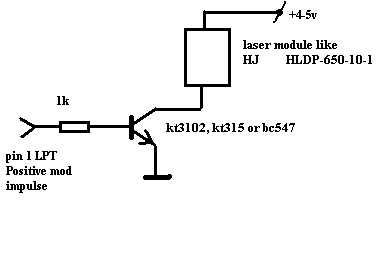

Вообщем Костю и всех остальных отправляю на сайт Сергея Козлова (адрес писал выше), там читаем статью про гальванометры второго типа, там же есть описание обратной связи, схема управляющего блока и ссылки на дополнительные источники информации. Там нет схемы модуляции лазера, так что её я прикрепляю к сообщению. Схема тоже от автора сайта. Сам пока не могу собрать гальванометр, так как не имею под рукой дрели. Как появится - выложу описание сборки с фотографиями.
Да, и ещё, почему именно гальванометры? да потому, что шаговики не могут обеспечить колебания с частотой до 45КГц, а именно на этой частоте должен быть механический резонанс системы (в идеале). Но нам бы хоть 20 Кгц достичь :wink:

Лучше предложите простую схему какого нибудь ЦАПа для LPT порта, чтобы была возможность получать 2 канала на выходе. Слабо?
почему слабо, просто не вижу необходимости, как по мне не обязательно на гальванометр подавать промодулированную синусоиду, попробуйте нагрузить гальванометр на обыкновенный Н-мост, и подавая нолики и единички, и колебайте себе наздоровье зеркальце, а вы не пробовали достать самописци из кардиографа, я вот хочу на них попробовать, жать пока только один нашел, в них какой то драгметал..... :wink: и как в фильме

вот схема моста, это выводные элементы, еще есть SMD сборки полевиков, две сборки заменяют 4 транзистора
ну и вот лазерный построитель изображений почитайте
