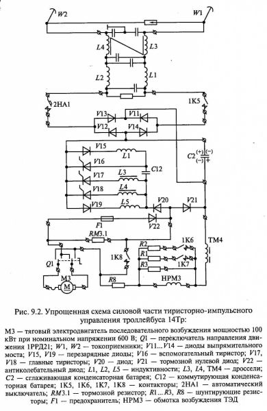

dr.doc писал(а):А у меня на работе стоит регулируемый электропривод с запараллелеными тиристорами. Правда включены они хитро - через токовый трансформатор:
В очень тяжелых условиях оказываются параллельно соединенные тиристоры. В динамических режимах, тиристор, имеющий наименьшее время включения, будет воспринимать на себя весь ток главной цепи, что может привести к выходу силового полупроводникового прибора из строя.
Поэтому параллельное соединение силовых полупроводниковых приборов требует, как правило, применения специальных устройств, обеспечивающих равномерное деление тока между отдельными приборами.
Наиболее распространенным способом выравнивания токов между параллельно соединенными приборами является применение индуктивных делителей тока.
Обычно индуктивный делитель тока выполняется в виде тороидального витого магнитопровода, сквозь окно которого пропущены токоведущие шины таким образом, чтобы МДС, создаваемые токами, протекающими в этих шинах, действовали навстречу друг другу.
http://www.tiristor.ru/products.php?pr=58&subpr=391

Случайно напоролся на ветку и вот инфа для размышления по этому поводу
