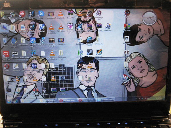

Собрал "шланг" с суммированием синхры по этой схеме (да, правильно, не деревянный и не первый год паяю):
Телик Самсунг ЭЛТ (поддержка ржб есть), видюха Радеон 6650м (тв аута нет), ОС Вин7 64. http://cherepovets.dns-shop.ru/catalog/ ... escription
Подтыкаю кабель ставлю разрешение 1024*768*60Гц (другие белебердятину кажут) получаю вот такую гадость:
вместо такой:
Смена разрешения ничего не даёт кроме ряби по горизонтали,
повер стрип вообще не реагирует на манипуляции (да всё делаю правильно, не первый год за компом)...
в чем косяк? а то уже заколебало эксперименты с разрешениями проводить...
