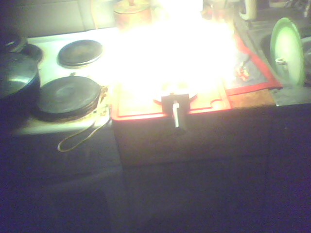

Примерно так я использую убитые сберегайки.
IMG0134A.jpg [58.54 KiB]
IMG0133A.jpg [43.57 KiB]

Спасибо за ссылки. Как подключить я примерно знаю. Через мостик и кондер или же два светодиода включенных встречно параллельно, а еще лучше стабилизатор напряжения.
Меня другое смущает, что неужели вся лишняя мощность 217 вт будет рассеваться на резисторе? Если да то в чем смысл? не проще ли поставить понижающий транс с мостиком и фильтром? дешевле же будет.
А сберегайки не хило светят

Вы не смущайтесь, Вы такой мощности резистор найдите. Плавно переходим к моей любимой индукционной плавке :)) :)) :))
