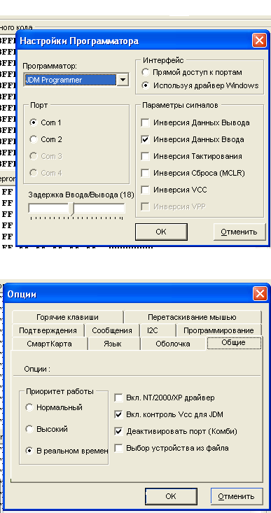

вот
снимок13.png [25.09 KiB]

А должно быть так.
Задержку ввода/вывода подберите сами.
1.jpg [40.31 KiB]

вот только вопрос почему отсутствует инверсия данных входа?
там же транзюк стоит
СообщениеДобавлено: Вт апр 29, 2008 11:41:36
Зарегистрирован: Пт апр 18, 2008 13:27:04
Сообщений: 17
не катит:((
