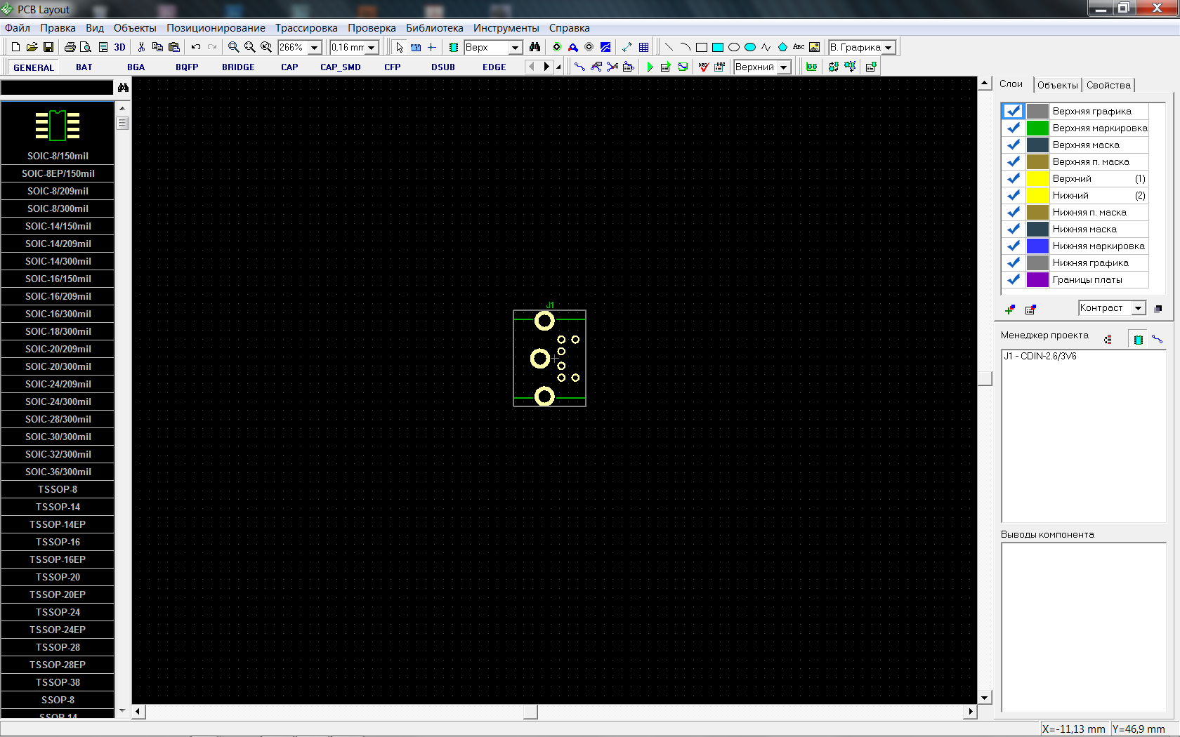

"Roman Venom"у кого-нибудь есть корпус разъёма СГ5 (такой как на старых материнках)
А это разве не он?

''LEXX''
А это разве не он?
http://radio18.ru/product/1213
Первая часть вроде похожа, а дальше не очень.

Roman Venom писал(а):
у кого-нибудь есть корпус разъёма СГ5 (такой как на старых материнках)? Или хотя бы габаритные размеры его киньте - не могу найти.
Зараннее благодерен.
П.С. А где старая тема про диптрейс?
Помоему DIN-5 это тоже самое только по не русски
может поможет
