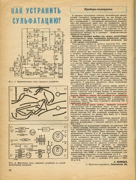

Сделал десульфатор по схеме.
Оцените пожалуйста работу десульфатора по осциллограмме:
Частота получается 4кГц
Меня интересует, будет ли он работать как задумано?
Схема взята отсюда:
https://www.youtube.com/watch?v=Ke85SBhzlhI
Схема взята отсюда:
Что же мы должны понять из осциллограммы? Ну есть импульсы - хорошо.Deoptim писал(а):Оцените пожалуйста
P. S. Для процесса десульфатации нужно проводить ток через кристаллы сульфата, тогда они вступят в реакцию. Сопротивление кристаллов, разумеется, выше, чем у электролита, поэтому на клеммах АКБ создают напряжение не ниже 30...35В. Импульсно, конечно. Ток в импульсе при этом может достигать 800 А. Пластины могут осыпаться или оторваться, хотя электролит не "кипит" ввиду очень малого времени действия импульса. Процесс может занимать несколько суток.

Посмотрев различные приставки к зарядным устройствам в интернете, попробовал скомпилировать схему для реализации следующих моментов.
Имеем зарядное устройство 180 Ватт с регулируемым напряжением (от 3 до 23В) и током (от 0,3 до 15А), требуется реализовать следующие режимы:
- контрольно-тренировочный цикл заряд-разряд;
- качели - подзаряд при саморазряде до 13,1-13,2 В;
- импульсный заряд реверсивным током для десульфатации АКБ (хотя вопрос его эффективности спорный);
- импульсный заряд;
- регулировка частоты и скважности импульсов при импульсных режимах.
На микросхеме LM 339 собран генератор для импульсных режимов и компаратор, отвечающий за заряд или разряд аккумулятора в режиме КТЦ и буферном режиме.
Генератор собран на компараторах DA1 и DA2 и генерирует прямоугольные импульсы в зависимости от положения движка потенциометра P1 в диапазоне частот от 0,02Гц до 45500Гц, разбитом на три поддиапазона: 0,02…4,55Гц, 2…455Гц, 200…45500Гц. В зависимости от положения движка потенциометра P2 меняется коэффициент заполнения (обратная величина скважности) от 0 до 100 %. Схемы по даташиту и, думаю, особых пояснений не требуют.
Контроль полного заряда осуществляется компаратором DA3 по току заряда, протекающего через шунт R25 и приблизительно равному 0,1-0,12 A. Контроль разряда осуществляется компаратором DA4 по напряжению на аккумуляторе равном 10,5-10,9B в режиме КТЦ и 13,1-13,2B в режиме Качели.
При изменении номиналов R14, R15, R16 и R25 изменятся параметры срабатывания компараторов для тока и напряжения.
Полевые транзисторы любые, рассчитанные на ток не менее 20А.
В качестве нагрузки Rн1 обычная автомобильная лампа 12В 21 Ватт или соответствующее сопротивление.

Детали редкие. Проще на алиэкспрессе купить готовый дешевый компактный многорежимный настраиваемый переключатель и нарастить разрядным резистором.
https://aliexpress.ru/item/4000106760211.html
https://aliexpress.ru/item/32815816413.html
- Сообщения: 34
- Зарегистрирован: Сб ноя 22, 2014 16:02:39
Ну какие же они редкие? У любого радиолюбителя их мешок и пару ведер. Эти неликвиды еще с советских времен лежат, применения им в современной технике при ремонте не найти, а вот собрать полезную вещь- самое то!
