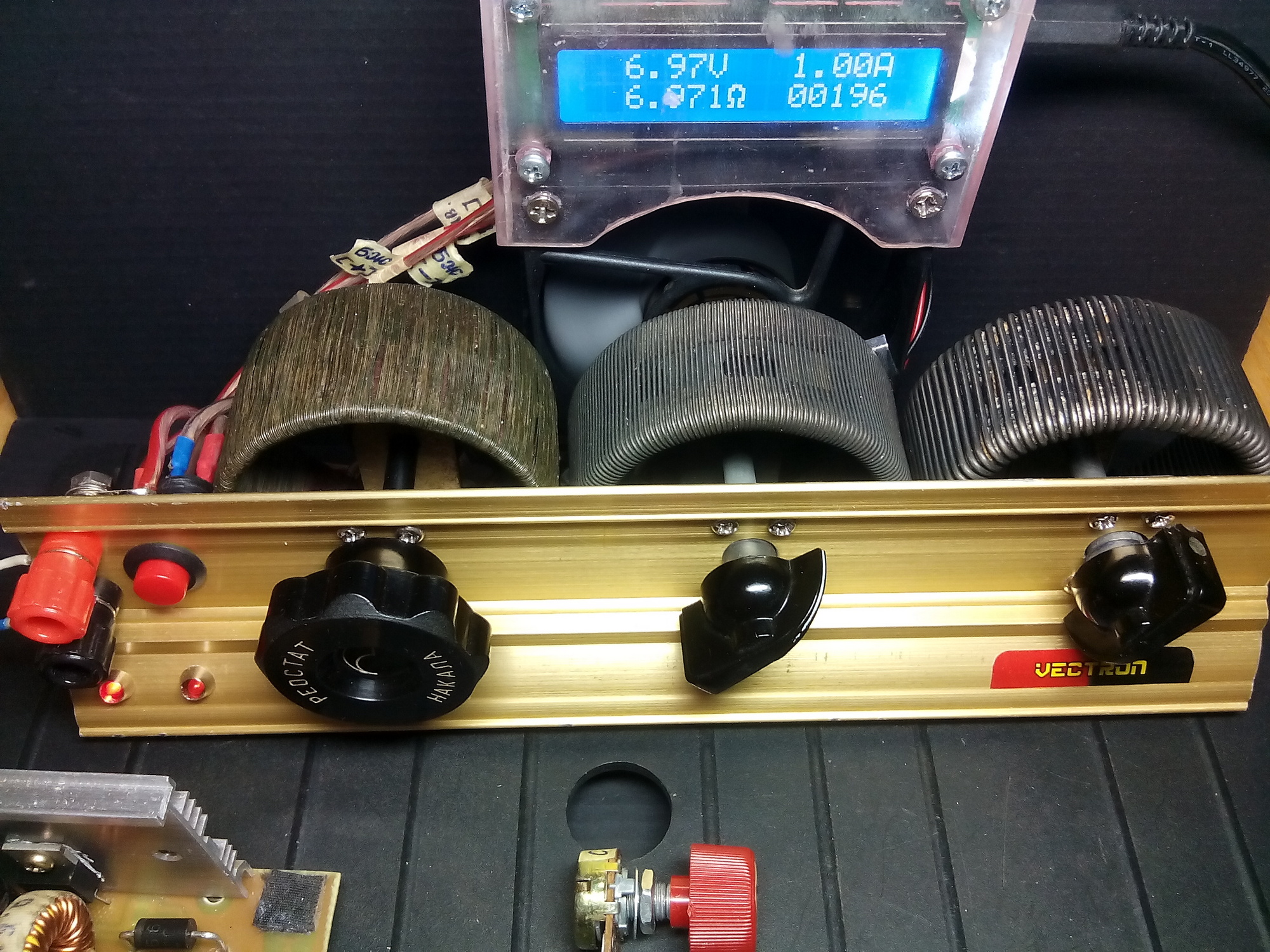

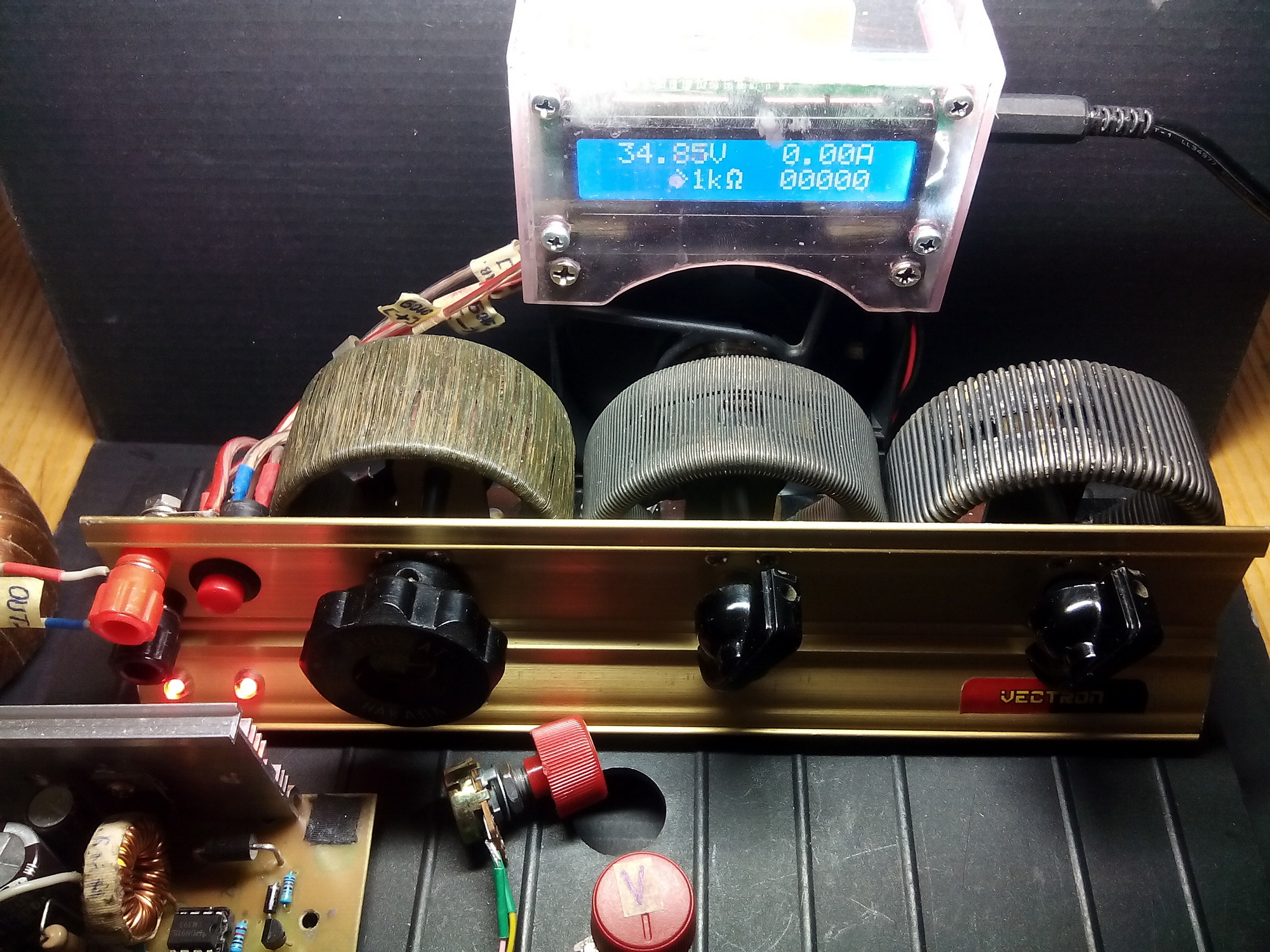

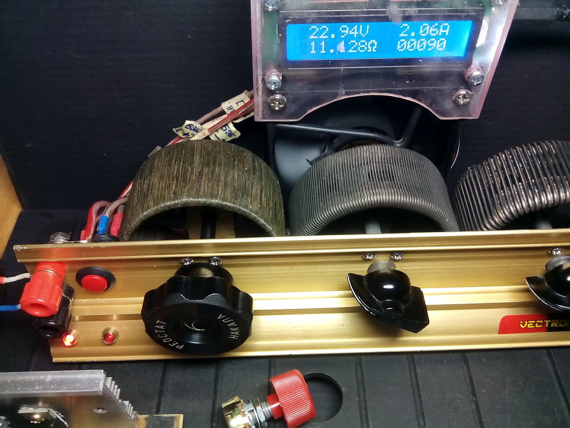

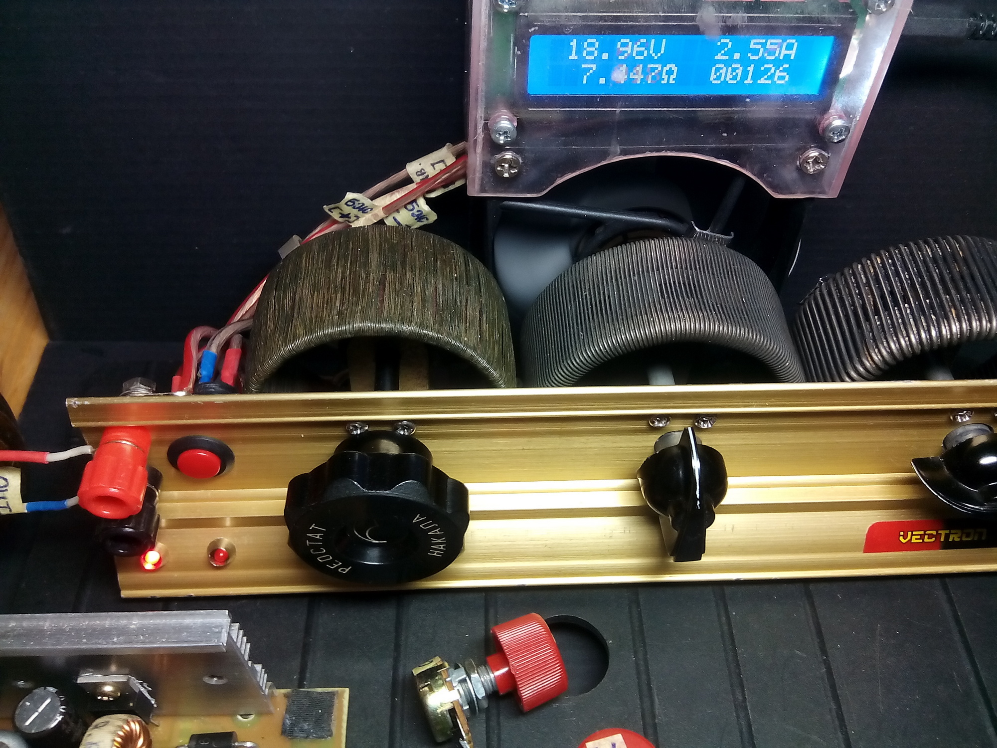

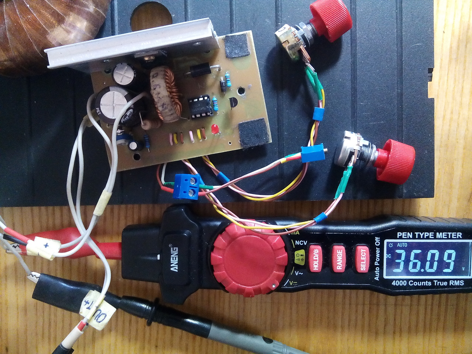

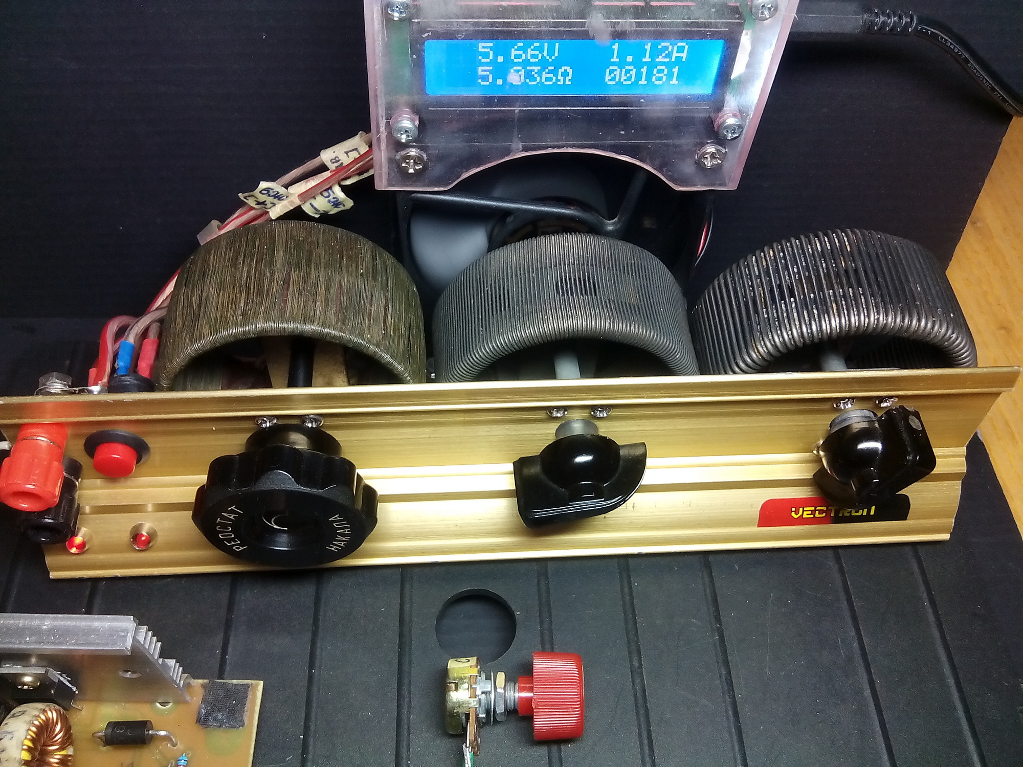

Под настроение припаял дроссель.
Код: Выделить всё
Напряжение в сети - 232V
Входное напряжение на LM2596-ADJ - 36.09V
Выходное напряжение без нагрузки - 34.85V
Под нагрузкой:
30.62V 1.00A
22.94V 2.06A
18.96V 2.55A
5.66V 1.12A
6.97V 1.00A
Это без компенсаций и ограничений. Регуляторы напряжения и тока выведены на максимум.
Трансформатор, конечно, слабоват, но для моих нужд достаточно, тем более, что это не единственный питатель на хозяйстве.
Напряжение вторичной обмотки - 26.6V при сетевом напряжении 226V.
Дроссель и ключ холодные, микросхема греется, при 1А палец терпит продолжительное время, при 2А-2.5А - палец терпит секунд десять, но на то и вентилятор, будет вместо супрессора, эх... :)))
Или микросхеме дросселя не хватает :roll: ?

webtime писал(а):Дроссель и ключ холодные, микросхема греется,
Это как раз тот случай, как писал коллега, только наоброт-что основной ток идёт через микросхему а дроссель и Шотки отдыхают.
Напрашивается два вывода:
1) Дроссель надо другой. ( кстати у тебя какой стоит?) Номинал в студию. Это основное предположение.
Ну и заодно проверить осцилоскопом -осцилографом напряжения насчёт возбуда микросхемы.
а) Пикушки установил?
б) Метод "звезды" :)) применил, как указано в даташите? Всю обвязку собрал в одну GND точку?
С таблицой со своей ты сам то разбираешся?
Тыб хоть указывал что напряжения на входе менял, а то чушь полная получается по твоей пиСанине.
при 30В- 1А, При 6В - 1А.

1. Готовый дроссель из БП ПК без переделки, T80-26, 60uH, диаметр провода намотки - 1мм, 33 витка.
Конечно, хотелось бы Т106-26 или Т130-26, которых нет. Да и мотать нечем, кроме как ПЭВ диаметром 0.2мм, разве что пучком из шести-или-сколько-там-еще жил.
Еще можно взять кольцо Т106-52, Т131-52 или Т132-52, но курочить какой-нибудь трансформатор на провод как-то жалко...
Осциллоскопа нет.
а) по запросу "пикушки" гугль нашел каких-то голубых птичек и кондитерское изделие;
ни голубых птичек, ни кондитерское изделие на плату я не устанавливал :))) ;
б) метод "звезды" просто греет душу, в моей "радиолюбительской практике" применяется достаточно редко :( .
В "таблице" запамятовал указать, что 5.66V 1.12A и 6.97V 1.00A - это в режиме ограничения тока.
30В 1А - без ограничения тока, демонстрирует падение максимального напряжения при токе 1А.

webtime, какая у тебя конкретно микросхема стоит?
По даташиту для -
LM2576 - 100µH
для LM2596 -68µH
а китайцы ставят -47µH.
Получается у тебя -если он проверен на соответствие -60µH более менее в пределах.
Пикушки это -pF (пикофарады) мелкие конденсаторы в обвязке. Там в нанофарадах, мкф

Использована микросхема LM2596T-ADJ, так что к дросселю 60мкГ - меряно транзистор-тестером - больших претензий быть не должно.
По калькулятору 33 витка (49 мкГ) также практически укладываются в китайские 47 мкГ.
Да, керамические конденсаторы есть, 104 smd.
На входе и выходе питания, в паре с электролитами - на входе 470uF 50V, на выходе 1000uF 50V, на выходе 78M05 - электролит 100uF и керамика 100n .

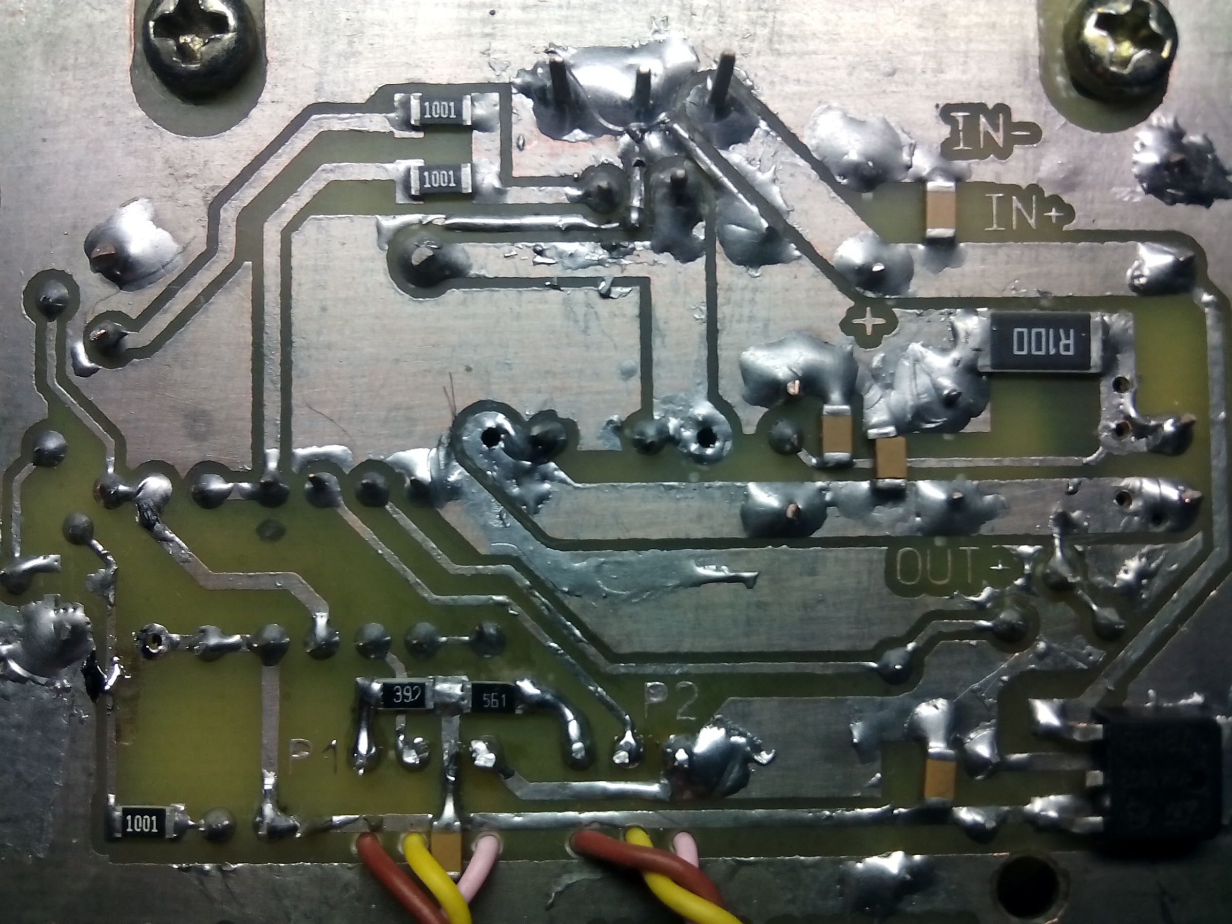

Сопли проверь и конденсатор. Керамику ближе к ногам ставить надо.
https://img.radiokot.ru/files/146443/2n6qdye0a6.jpg

Картинка старая.
Сопли давно убраны, и лопнувший пикушек :))) заменен.
Конденсатор перепаяю поближе, но не факт, что LM2596 из-за него греется.
Спасибо :) .
По фото я и ловлю сопли и пр. на плате - так проще, чем с лупой или микроскопом, которого у меня нет.

Надо начинать думать. :))
сперва всю керамику ближе к ногам , потом проверить на возбуд, потом узнать , плата односторонняя или двух, потом знать что микросхема
не расчитана на долгосрочную максимальную нагрузку.
возможно керамику (если есть возбуд) подбирать другие номиналы
потом ещё что нибудь придумаю. :))

... хм :) .
1. сперва всю керамику ближе к ногам - не вопрос, тем более, что там той керамики "ближе к ногам" - 1 шт. в наличии;
2. проверить на возбуд - говорят, для этого нужен осциллоскоп, которого нет ... у нас даже осциллографа нет :))) ;
3. плата двухстороння :) , но слой меди с одной стороны, снизу;
4. микросхема не расчитана на долгосрочную максимальную нагрузку - аксиома не однозначна, однако :) ;
5. возможно керамику (если есть возбуд) подбирать другие номиналы - см. п.2 ;) .

Схема, это теория, а теория, по мнению классика германской литературы, серА, зато древо жизни - золотое, плата, в нашем случае :) . И плата, в нашем случае, несколько проще, чем схема.
В самом начале темы я упомянул, что изделие уже изготовлено, и картинка древа жизни, на которой вы обозначили сопли и перемещение того самого конденсатора 1 шт. ближе к ножке - картинка реального изделия. Поэтому 1.
Возможно, все же надо запаять "пикушку" :) 1n на feedback микросхемы.
Кроме первого пункта, остальные пункты, видимо, мы не осилили :))) . Печалька...
