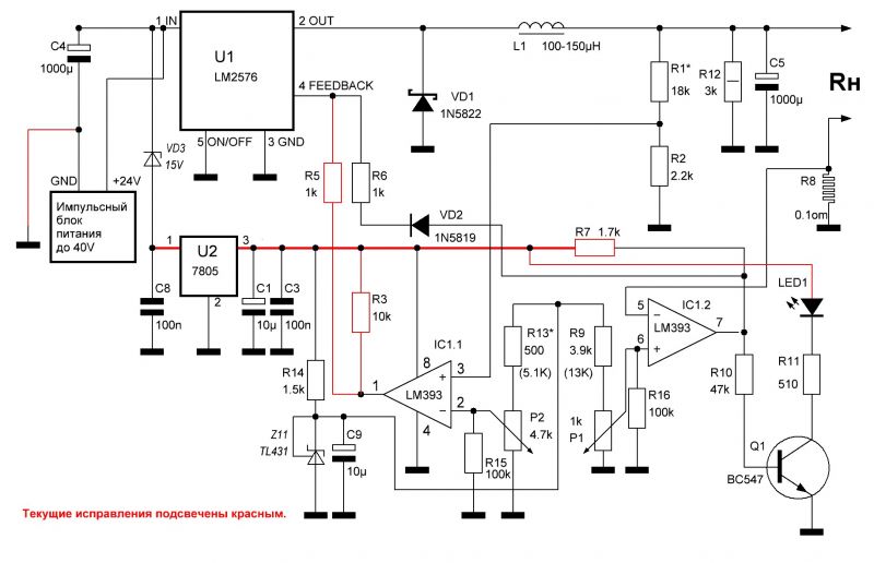

На конкретной плате не получается поставить конденсатор после подключения питания, но можно установить конденсатор ДО разъёма подключения питания (не на сам разъём).
ВОПРОС:
- можно ставить конденсатор ДО разъёма подключения питания (не на сам разъём)?

Устройства на шине могут находится где угодно. В вашем случае земляными петлями и прочими заморочками думаю можно пренебречь.
И да, я вижу 2 совершенно одинаковые схемы на картинке.

И хотя схема электрическая принципиальная отражает принцип работы и показывает абсолютно все электрические соединения изделия, тем не менее, её надо составлять так, чтобы было как можно меньше поясняющих пометок. Некоторые уникумы вообще все блокировочные конденсаторы чертят в одном месте. И вот пойди пойми, какой конденсатор в каком месте должен стоять.
В данном случае С4 можно ставить куда угодно. А можно и вообще не ставить. Очень желательно поставить керамику перед стабилизатором и обязательно после.

В схеме полно ошибок.

webtime, Вы хотите сделать из 24В. БП от компа, БП с защитой от КЗ?
Или Я из столько много знакомых деталек на схеме не уловил глубокий и тайный смысл?
VD3 должен 24В снизить до 5В для стабилизатора 7805? Какой же вы ток хотите получить таким способом?
IC1.1 шедевр. Обратная связь ещё один шедевр.
Если вам нужен регулируемый блок питания с защитой от КЗ возмите у китайцев за копейки блок на LM2596 вместо резистора на 100кОм
переменный поставьте. Подайте от комповского БП 24В на этот блок ( можно до 40В.) и пользуйтесь.
Во всяком случае я пока не понял что вы пытаетесь изобразить. Где нагрузка.
Отвечу сразу на вопрос куда ставить конденсатор ДО или после----- На схеме его надо всегда рисовать после питания, на плате его можно и на пару милиметров раньше "нарисовать" поставить . смайлик не умею ещё вставлять.

насчет [uquote="sstvov",url="/forum/viewtopic.php?p=4097218#p4097218"]В схеме полно ошибок.[/uquote]
яб УТОЧНИЛ -СХЕМА СПЛОШНАЯ ОШИБКА насиная от того что 393 не ОУ а компаратор и раб0тать в петле ООС она не обязана.... скоре всего выйдет или ГУН
или вошк ХЗЧ..

А в чём сакральный смысл нагружать IC1.1 на шину питания через R3? Автор может пояснить?

да нетак уж много ошибок, из явного:
1. выход усилителя фидбека напряжения засажен на шину 5V это скорее всего опечатка того кто понимал идею а 2й резистор (один из r3,r5) - добавлен тем кто не понимал))
2. у усилителя токоизмерительного резистора (ic1.2) надо поменять местами входы (5,6).
резистор r7 и транзистор - это будет работать не так как скорее всего задумывалось. r7 выкинуть, led на +5
ps вообще конечно лучше выбрать другой регулятор, которому не потребуется так колхозить фидбек напряжения c регулировкой от 0V да и измерители тока во многих сделаны удобно для регулирования.

еще элементарно движки переменников засадить на общий же и избавиться от аварийных резисторов r15,16.
и на вход токоизмерительного усилителя резистор 10k защитит его при обрыве шунта.
а конденсаторы, да и прочие компаненты, конечно надо ставить с учетом сопротивлений и индуктивностей проводников и понимая как через эти проводники текут токи ;)

Представленная схема в сети неплохо обсосана специалистами и не очень, в основном её больше одобряют, чем ругают. И многие делали, говорят, работает без нареканий. Хотя никто и не требует от данного регулятора выдающихся способностей.
[uquote="SALEXUS",url="/forum/viewtopic.php?p=4097272#p4097272"]хотите сделать[/uquote]Мысль - сделать понижающий регулятор напряжения и ограничитель тока, к которому можно подключать блоки питания напряжением до 40 вольт.[uquote="SALEXUS",url="/forum/viewtopic.php?p=4097272#p4097272"]VD3 должен 24В снизить до 5В для стабилизатора 7805? Какой же вы ток хотите получить таким способом?[/uquote]Как пишут специалисты, VD3 должен облегчить жизнь стабилизатору 7805 при входном напряжении до 40 вольт.[uquote="SALEXUS",url="/forum/viewtopic.php?p=4097272#p4097272"]возмите у китайцев[/uquote]Взять у китайцев и сделать своими руками - две большие разницы. Тем более, что китайцы делают по этой же, практически даташитовской схеме, которую здесь так ругают.[uquote="parovoZZ",url="/forum/viewtopic.php?p=4097428#p4097428"]сакральный смысл нагружать IC1.1 на шину питания через R3? Автор может пояснить?[/uquote]Спросить бы у автора... Не будучи специалистом, я предположил, что вывод 1 через резистор R3 подтянут к шине питания.[uquote="AlexS4",url="/forum/viewtopic.php?p=4097432#p4097432"]1. выход усилителя фидбека напряжения засажен на шину 5V это скорее всего опечатка того кто понимал идею[/uquote]Да, ошибка, исправил.[uquote="AlexS4",url="/forum/viewtopic.php?p=4097432#p4097432"]резистор r7 и транзистор - это будет работать не так как скорее всего задумывалось. r7 выкинуть, led на +5[/uquote]Задумывалось, что led должен индицировать вход стабилизатора в режим ограничения тока. LED на +5 - исправил, см.схему внизу сообщения. AlexS4, спасибо.[uquote="AlexS4",url="/forum/viewtopic.php?p=4097432#p4097432"]2. у усилителя токоизмерительного резистора (ic1.2) надо поменять местами входы (5,6).[/uquote]Т.е., с токоизмерительного резистора - на вход 6[+] ic1.2, движок потенциометра P1 (регулировка тока) - на вход 5[-] ic1.2 ? Чем чревато текущее подключение усилителя токоизмерительного резистора (ic1.2) на входы (5,6) ?[uquote="AlexS4",url="/forum/viewtopic.php?p=4097442#p4097442"]избавиться от аварийных резисторов[/uquote]Чем плохи аварийные резисторы?[uquote="AlexS4",url="/forum/viewtopic.php?p=4097442#p4097442"]через эти проводники текут токи[/uquote]Как через эти проводники текут токи в текущей схеме?
тем что это доп компанент функцию которого отлично выполнят неиспользуемые стороны переменников. цена такого решения - изменение тока в нагрузке опорного источника но это здесь некритично при правильных номиналах сверху.
тем что с ростом тока за порог он будет уходить вниз выходом а не вверх как надо для ограничения тока фидбэком.
сразу незабудь защитный резистор на вход.
теперь осталось понять не офигеет ли 2576 от асинхронной дерготни на 4 ноге устраиваемой компараторами. (musor об этом намекнул) но думаю это проблем не вызовет кроме неприятных звуковых интерференций в дросселе.
