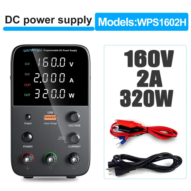

С какого потолка взята величина 30 Вольт?
В серийно выпускаемых ЛБП обычно определенное семейство моделей имеет конкретную величину МОЩНОСТИ, а максимальное напряжение и максимальный ток - свойство конкретной модели этого семейства. Поэтому выбирать нужно такую модель, параметры которой устраивают тот класс задач, которые решаются. Ну или покупать несколько ЛБП с разными параметрами.

Судя по заявленным характеристикам вот нормальная линейка ЛБП https://www.chipdip.ru/product/qj6010e? ... &utm_term=
Соответственно и ценник другой.
