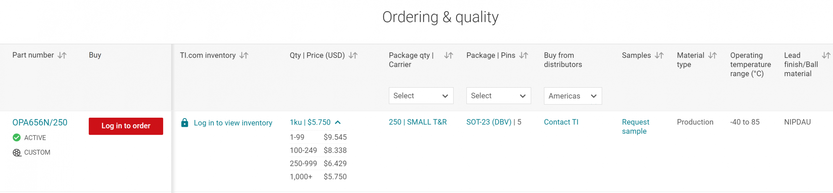

ЗЫ. Так и быть, намекну тебе по поводу крайней твоей схемы.
Это убожество имеет максимальный уровень входного сигнала в линейном режиме всего 0.1 Вольт амплитудного значения. Не смотри на 0,8 пик2пик - это максимально допустимое, чтобы не сгорел.
Таким образом, максимальный линейный входной сигнал составляет -40dBm. Вместо +30dBm. То есть ты сдул 70 дБ динамики этого анализатора. А все потому, что динамика анализатора обеспечивается встроенными аттенюаторами, которых у твоей убогой схемы нет. А поскольку твое поделие не будет никак интегрировано в анализатор, то внутренняя автоматика будет думать, что на входе ничего нет, кроме самого сигнала. Пассивный щуп, в отличии от активного, отнимет от динамики лишь свое ослабление, увеличив уровень шума.
А шум легко компенсируется изменением полосы анализа...
Про втрое меньшую полосу и значительную (15пФ) емкость у твоей схемы я уже не говорю.
Вот такие у тебя проблемы, "электронщик" ты наш...
ЗЗЫ. Еще немного разочарований. На Али продают оный OPA565N чуть дешевле, чем за 200 рублей. Однако что можно сказать об оригинальности этих ОУ, если ПРОИЗВОДИТЕЛЬ этих микросхем продает их примерно за 6 (шесть) бакинских в партии 1000 штук?
То есть цена 1500 рублей (при текущем курсе 95 руб/долл) в ЧиД на этом фоне выглядит лишь немного завышенной.
Ну и грамотную топологию печатной платы даже при наличии микросхемы никто не отменял. Иначе оное поделие ожидаемо работать даже с заявленными характеристиками не будет.
