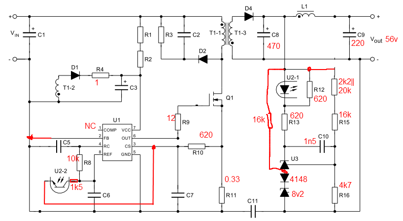

Re: Блок питания на UC3844
Подскажите, в чём может быть причина: БП работает нормально с нагрузкой (0.15А и 1А) и не работает ("цыкает") в холостую?
БП после ремонта. Заменил все полупроводники, кроме диодов в выходном выпрямителе, электролиты на выходе, керамику в обвесе 3844.
- Вложения
- (44.98 КБ) 741 скачивание
попробовать добавить виток к обмотке самопитания.
Но ведь это не самодел, а серийное изделие.
Кстати, по запитке - я замени FR107 на 4007 (FR нет под рукой).
Вот он и разряжает питание, 4007 очень медленный.
Телекот, похоже, причина действительно в этом
Заменил на FR207 и блок начал работать и на холостых. А как обосновать это теоретически? Я на примитивном уровне так понимаю: под нагрузкой в обмотках величина импульсов напряжения возрастает, и уровня7 хватает, что бы "передавить" медлительность 4007. Верно?
Просто медленный диод медленно закрывается и он ещё остаётся открытым когда напряжение на обмотке уже сменило знак. в результате конденсатор С3 в этот момент отдаёт часть энергии опять в трансформатор. Напряжение на нём уменьшается, и на ХХ его перестаёт хватать для питания микросхемы ШИМ.

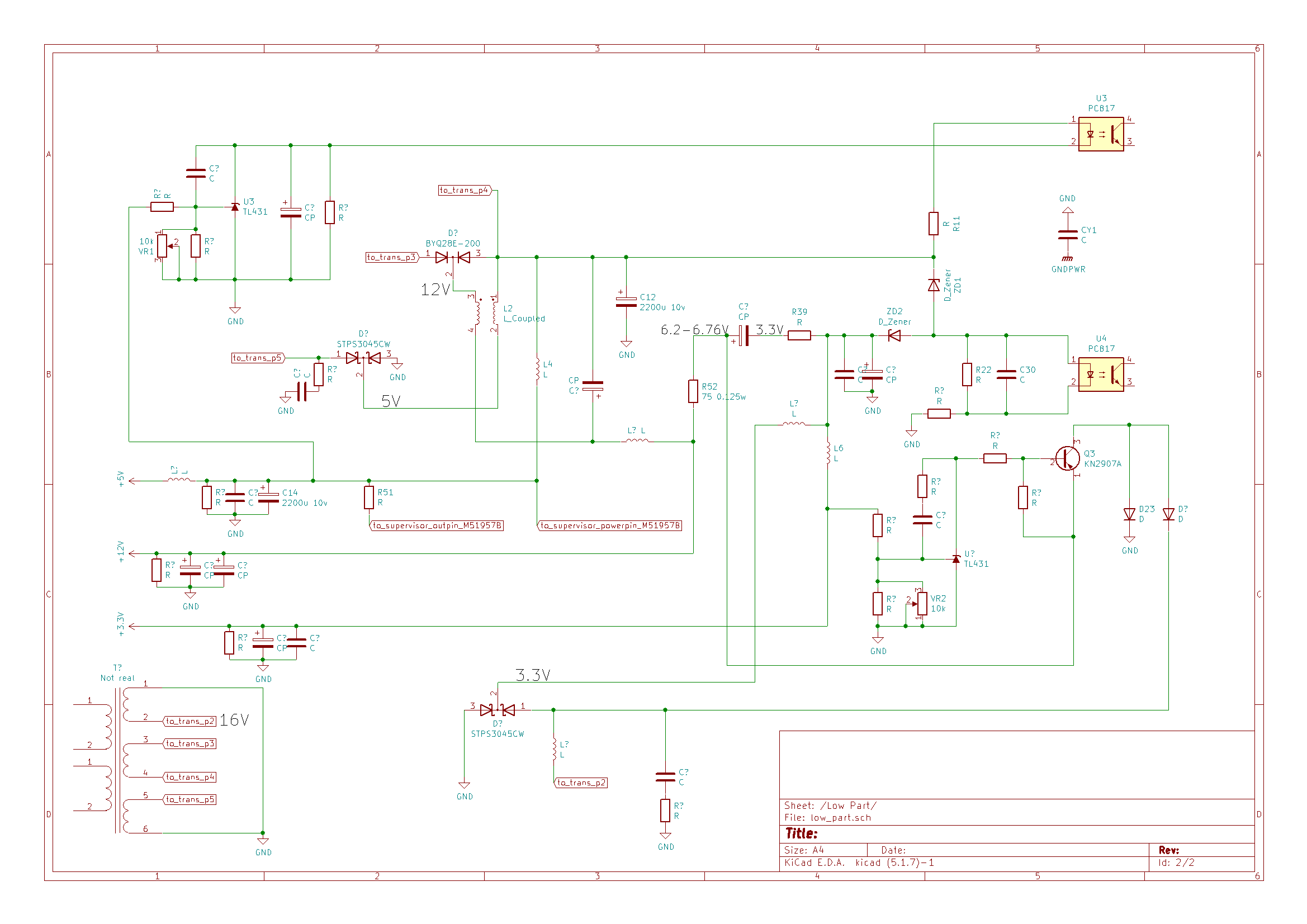

Попробовал отрисовать вторичку. Не очень понятно с напряжениями на эмиттере Q3, при включении - порядка 6.2В, потом постепенно растет до максимум 6.76В. R52 живой.
