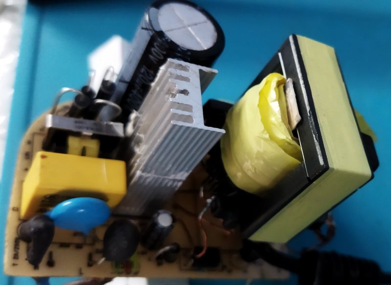

Так как все праздники уже окончены, пишу отчёт по умощнению этого китайского чуда. Удалось добиться того что хотел. Целью было как вы уже знаете получить хотя бы 4А при напряжении выхода 12В.
В результате доработки вышло добиться максимального тока 8,34А при напряжении 16,2В. Около 135 вт. (Скорее всего долговременно 120вт можно брать).
Доработка состояла в следующем:
Спойлер1. Заменён ключ на AP2761I 650В 10А 1Ом. (реально измеренное RDS 1,3 Ома, при нагреве 1,4 Ом)

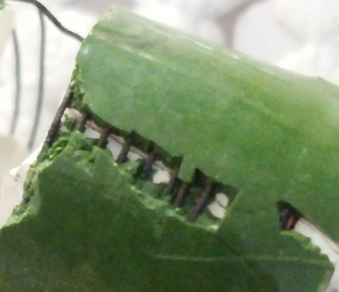

2. Заменён шунт ограничения тока ключа на 0,36Ом. Изготовлен из проволоки от сопротивления ПЭ-25-7,5Ом. Проволока в нём оказалась из очень термостабильного (по сопротивлению) материала, который к тому же очень хорошо лудится аспирином.
3. Вместо SMD резистора R13 75Ом установлен SMD диод шоттки который имелся в наличии, а вместо диода D6 установлен резистор 113Ом 1ватт т.к. R13 перегревался при больших токах нагрузки.
4. В позициях D7, D9 установлены диоды шоттки 5А 100В, D1-D4 заменены на FR205 на 2А.
5. С6 заменён на 120мкф. СХ на 35 вольтовые конденсаторы.
6. Предохранитель установлен на 2А. и дополнительно установлен терморезистор по входу сети.
7. Для возможности регулировки выходного напряжения при проверке БП R22 был заменён на подстроечный резистор 5кОм с последовательным резистором 1,3кОм.

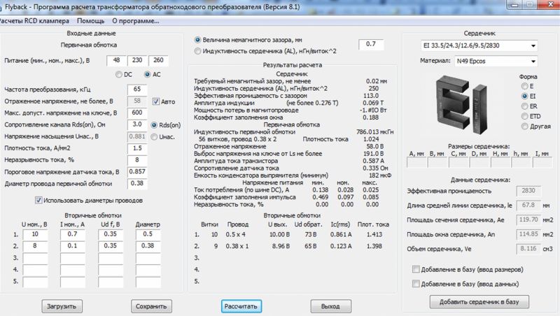

8. После нескольких неудачных попыток, был рассчитан и намотан удачный трансформатор на сердечнике EI 33.5/24.3/12.6/9.5/ эффективной проницаемостью 2830. Расчёт на картинке:
В расчёте нового транса левая часть параметров взята из расчёта выполненого подбором параметров по родному трансформатору:
Зазор после намотки экспериментально сменён на 1мм.
Возможно нужно ещё установить стабилитрон 12-15В по питанию ШИМ и другие доработки , но в целом умощнение возможно.

А ПЭ-25-7,5Ом как разобрали?
Сообщения: 86
Зарегистрирован: Вс авг 25, 2019 14:38:35
Откуда: Беларусь
Сообщение savum71 »
А постукал железякой, глазурь и обсыпалась. Провод внутри чернёный но зачищается на ура. Грел на пламени газа, сопротивление вообще не изменяется, супер вобщем.
