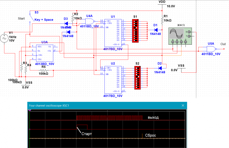

Приветствую, требуется помощь. Разработать схему «дозатора» импульсов, выдающего по сигналу «Пуск» одиночную пачку импульсов, содержащую заданное число(45) импульсов, вырезанных из непрерывной последовательности входных.

Сообщения: 1896
Сообщение diplodok »
Multisim. На любое число (1-99) на выходе. Вход не синхронизирован с такта.

Благодарю, а как работает логика, именно переключателей, допустим если надо будем сделать любое другое колличество импульсов?
Здесь на форуме нашел вот такую схему еще
(69.73 КБ) 317 скачиваний
Сообщения: 1896
Через S1, S2 выбираем количество импульсов. На диодах D1,D2 сделана схема совпадения. Если на на оба выбранных выхода 4017 есть лог. 1 то она обнуляет 4017 и 4013 - запрет входа
Кнопкой S3 переключаем 4013 и через D3,D4 разрешаем такта на вход 4017
Учти:
1. Первая пачка будет с неизвестном кол. импульсов.
2. У старта нет синх. с такта => первый пульс в пачке может быть короче.
