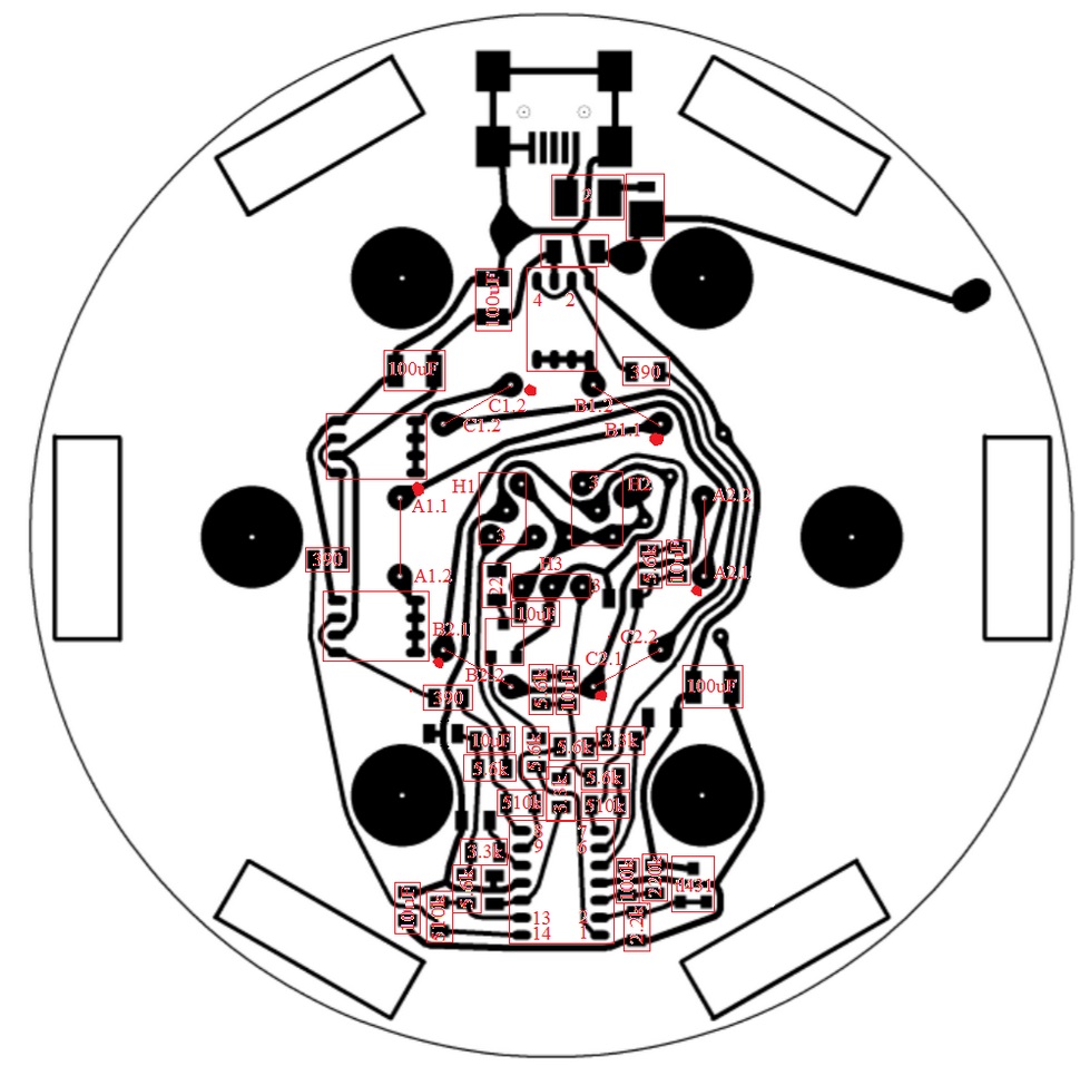

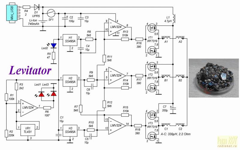

[uquote="Vladimir--555",url="/forum/viewtopic.php?p=3395275#p3395275"]Vakil, а где Вы взяли эту схему? Сравните со схемой крокодила. https://radiokot.ru/circuit/analog/games/26/[/uquote]
А в чём отличия? Это и есть схема Крокодила, полная копия, только плата разведена по своему.
В общем, приехали новые датчики Холла, поменял - ничего не изменилось. Вообще. Менял положение магнитов, добавлял/убирал, особо ничего не меняется, просто на разной высоте магнит начинает взаимодействовать с катушками и притягивается к магнитам по контуру платы.
Разводку перепроверил, положение датчиков Холла относительно катушек тоже, положение катушек тоже - всё один в один, как у крокодила в статье. Не понимаю, что не так. Такое ощущение, что повторяемость у схемы нулевая, если ты делаешь не на разведённой плате по файлу из статьи (у меня просто нет возможности делать платы ЛУТом, и плюс нечем паять настолько мелкие SMD, а покупать держатель с лупой для этого - ну такое, я уже почти 65$ просрал на этот левитатор и больше нет желания хоть сколько тратить, пока не заработает эта схема) и компоненты у тебя не из партии высшего сорта.
Датчики Холла так же гнул по всякому, и вверх-вниз, и влево-вправо. Ожидаемо, эффект нулевой. Стали слегка греться только сборки полевиков, после всех манипуляций, фиг знает почему, ибо контакт везде есть, замыканий никаких нет.
Убил на покупку компонентов три месяца, на попытки собрать-пересобрать левитрон (плата на фото собрана второй раз, полностью всё новое, все детали и сама плата (при заказе плат приходит минимум 10 штук, так что у меня ещё 8 попыток)) ещё месяца три (если вычесть сессию, то два), а в итоге не получил ничего. Зря сунулся только в это, собирал бы себе разные повышатели напряжений, строчники, минишокеры и повербанки, и радовался жизни. И дешевле в разы.
Единственное, что приходит в голову после всех этих мучений, что бы получить всё же результат - скопировать расположение основных элементов с разведенной платы крокодила, переделать свою плату и заказать изготовление по новой. Но это ещё полтора месяца ожиданий и из-за этого очень большой шанс того, что я просто уже забью на это, ибо профита нет.
P.S. Левитирующий магнит везде одинаков - диаметром 20мм и толщиной 5мм. Цеплял к нему ещё один такой же, либо диаметром 30мм и толщиной 5мм - ни намёка на левитацию.
Это разводка платы крокодила из статьи. Подписал на ней все элементы и начало катушек (катушки естественно все установлены одинаково). Плата отзеркалена, для удобства срисовывания с фото готовой платы из статьи. Сверял свою плату с этой - всё один в один. Может я где-то ошибся в подписях? Вроде всё совпадает со схемой.

2 Vakil:
- дизайн твоей платы - так себе.. Нарушены все возможные правила разводки силовых и сигнальных цепей..
Это может быть причиной неработоспособности девайса.
Почитай что-нибудь по теме, например: https://m.habr.com/post/414141/
В какой программе рисовал свою плату? Могу помочь с конвертацией оригинальной платы из статьи.
..или уже проскакивало на форуме??

Спасибо за грамотный ответ. Дождался наконец-то
Рисовал и заказывал вот тут. Для доступа к редактору не обязательно регистрироваться, можно зайти через гугл аккаунт. Могу так же расшарить свой проект в общий доступ, будет доступна и разводка платы, и схема, и можно всё потыкать (т.к. без собранной схемы с точным указанием всех компонентов и их типоразмеров не получится развести плату и проверить на правильность соединений).
Я уже задумывался от бессилия, просто перерисовать плату из статьи, но под SMD 1206 не выйдет, тупо не влазит всё в такой компановке.
За наводку про правила разводки силовых и сигнальных цепей отдельное спасибо, буду читать по теме. Видимо сказывается то, что никогда не делал платы размером больше 20х40мм и числом деталей 10-15 штук (в основном разнотипные повышающие преобразователи).

Какая же это копия? Все 3 канала должны быть абсолютно одинаковы. Посмотрите, куда у Вас подключен нижний вывод R13.Схема работать не будет, а если будет, то очень неустойчиво.
