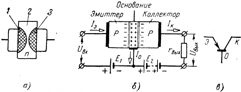

[uquote="Upgrader",url="/forum/viewtopic.php?p=3998373#p3998373"]Почему у транзистора такие странные названия выводов?[/uquote]
Ну, этот вопрос попроще, чем следующий:
HariusHek писал(а):колбасу назвали колбасой?
Эмиттер "эмититует" (излучает) ток, база им "управляет", а коллектор "коллекционирует" (собирает) :dont_know: Вроде так, на сколько я помню..

Ха, оглянитесь назад... :)
Ну, желающие могут и вокруг себя :)))
Вспомните или загуглите, как устроен сплавной и точечный транзисторы.
:tea:

Дело в том, что основная схема подключения транзистора - это с общей базой.
Два встречно-последовательных перехода - один включён прямо, другой обратно.
Но поскольку база тонкая - то переходы связаны: эмиттер выдаёт столько электронов (или дырок), что хватает на открытие обоих переходов, и ток коллектора почти равен току базы.
Коэффициент передачи тока базы ("коэффициент усиления для новичков") - альфа - ток эмиттера делить на ток базы - получается примерно 0.99
Схема с общим эмиттером - это на самом деле схема с положительной обратной связью - ток коллектора снова проходит через переход Э-Б и открывает транзистор ещё больше.
Коэффициент передачи тока - бэта = единица делёная на альфу.
Именно из-за ПОС у этой схемы больше нестабильность и хуже частотные свойства.
Схема с общим коллектором - это схема с ОЭ, в которую ввели ООС. Стабильность больше, частотные свойства ещё хуже.
Правильно! Основная схема - значит базовая, потому база и называется базой...
И вообще, это базис! :)))
А то, где и как формировались эмиттерная и коллекторная области в старых, изживших себя транзисторах - это ересь, противоречащая современной передовой частной теории. :tea:

А "база- эмиттер- коллектор", скорее всего, "прямозаимствованные" названия из западной терминологии
Сообщения: 14780
Сообщение DrAl »
Собссна, так и есть. Единственно, если "эмиттер" и "коллектор" привязаны функционалу, то "база" - это конструктивно-технологическое.
