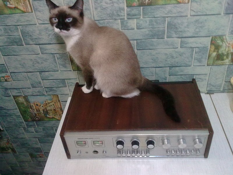

Работают эти колонки в паре с таким усилителем, мощность у него небольшая, максималка по паспорту в районе 2Х50W:
Кошка для представления размеров:

Оп-па, ковёр как у меня, лампа и колонки только котэ не мой, мой господин рыжий.
