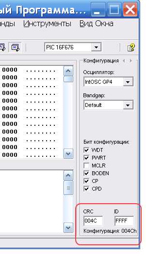

sheva_s писал(а): Сегодня купил новый ПИК прошил (предварительно считал и записал константу в этом ПИКЕ 341С что рекомендую делать )
Тоже наступил на эти грабли. Два дня и два ПИКа убил , все нули выдавал. Грешил на самодельный ЗкстраПИК, потом ткнул осцилом, а МК оказывается уже ожил.
А в какое окно CRC или ID константу 341С забить?
(26.02 КБ) 1021 скачивание
И еще ПИК648 может "упокоиться" если 12в на VPP подать без питания 5в на МК? Прошивал на плате и когда вставлял разъем треснула дорожка от ноги +5в.
Сообщения: 256
Зарегистрирован: Пт апр 27, 2007 14:32:48
Откуда: Украина Кривой Рог
Сообщение sheva_s »
По константе вот ссылка на статью http://www.radio-korolev.ru/index.php-newsid=618.htm первый скрин там написано где прописываеться константа, а что бы не нули считывались то при прошивке убираеш галочки с битов защиты СР и СРО третий скрин по приведенной ссылке.

sheva_s писал(а):По константе вот ссылка на статью .
Спасибо сейчас почитаю! Хотя уже "воскресил" первый загубленный ПИК676. В последней ячейке было записано 3FFF и он выдавал импульсы только на 13 ноге. Сейчас стер НЕХ, прописал 341С, записал снова и импульсы появились на всех ножках. Значит будет жить, надеюсь долго и счастливо! Поторопился и на втором МК родную константу тоже затер. Ну Очень хочется дрова на высоких частотах попилить.

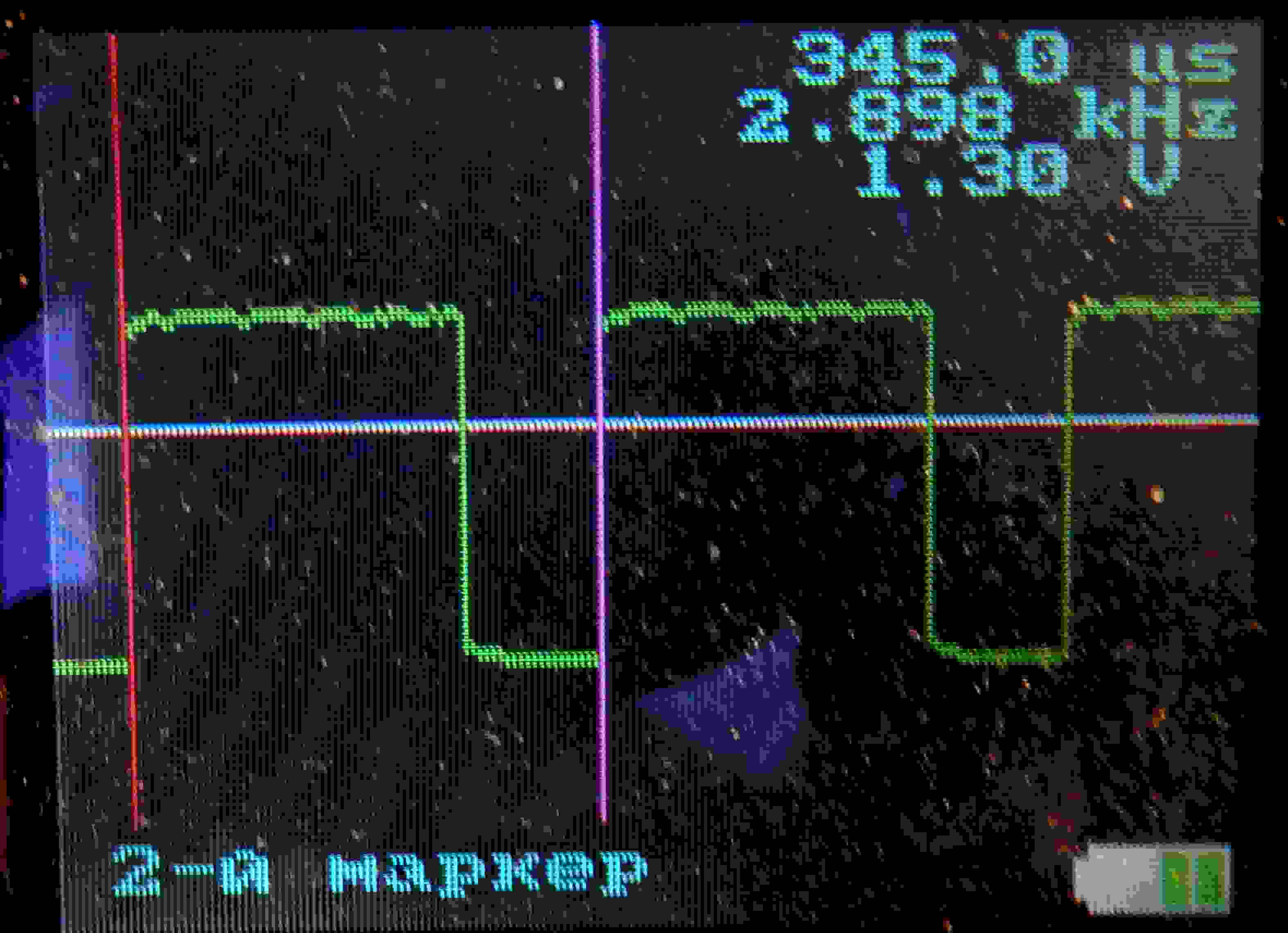

DC-AC писал(а):Частота в показометре критична, когда сильно занижена, завышенную можно. Среднее значение 3480h
Для информации может кому пригодиться:
прописал константу 341С получилось на 2 ноге Пик676 частота F= 1,3Кгц Т=770мс
зашил 3480 увеличение более чем в два раза F=2,9Кгц; Т=345мс
(146.46 КБ) 1011 скачиваний
Если сравнить константы в десятичном представлении то:
3480=13440
341С=13340 разница всего 100 единиц.
Вот такая крутая зависимость, так что нужно беречь родную константу!
Так все таки какая частота должна быть на 2 пине МК показометра кто знает?

Конфигурацию правильно прошил?
Конфиг..tif
Конфигурация ???
(78.63 КБ) 886 скачиваний
(что то в теме не нашел про неё)

EAV_04 писал(а): 3480 увеличение более чем в два раза F=2,9Кгц; Т=345мс
Только в микросекундах, а не мс, померил, правильно T=313мкс при показаниях F01
EAV_04 писал(а):3480=13440 341С=13340 разница всего 100 единиц
Неверно.
Этот машинный код команды состоит из команды и константы, 34 - это шестнадцатеричный код команды retlw, а 2 последние цифры шестнадцатеричная константа.
1С=28, 80=128. Разница в 4,5 раза. 128 - это среднее значение регистра, упраувляющего частотой внутреннего RC генератора пика.
345мкс мало, добавьте до 300.
