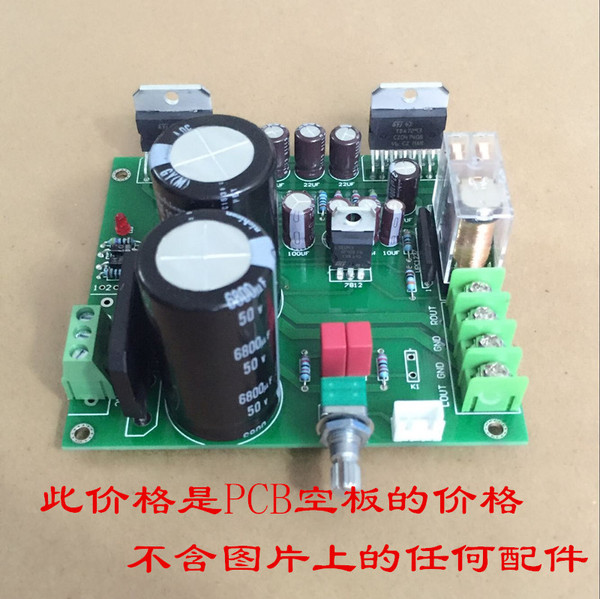

Собирайте даташит и не парьтесь, много ёпытов было с этой микрухой, остались платы и устройства. Не на всех китайских микрах работает выход перегрузки - клип детектор, подавать +- 24 вольта больше не стоит, микрухи горят даже бес сигнала. Разводка земли....фоны и возбуждения схемы.... очень сложно победить, стерео канал собирается с трудом. Как правильно воевать с разводками земель так и не понял пришлось собирать стабилизированное двух полярное питание для каждой платы.
Забейте нах на эту микруху юзайте класс D. Можно питать от импульсника ....
Добавлено after 6 minutes 52 seconds:
Если все же упёрся чип, и хочется паять , советую купить печатку типа этой
Позволяет собрать либо 2 канала либо один мост....сразу с защитой. Защиту можно навернуть и потом или вовсе не собирать. Клип детектор на этой плате не предусмотрен, но сигнал с ноги вытянуть то не проблема.

Просто надо было книжки почитать, прежде чем D класс рекламировать. У меня прекрасно работают при питании +-35В причем от жесткого непроседающего источника и испытывались при длительной работе синусом мощностью 100Вт на активную нагрузку. Уровень фона + шума примерно -86дБ или меньше надоCondenser писал(а): много ёпытов было с этой микрухой, остались платы и устройства. Не на всех китайских микрах работает выход перегрузки - клип детектор, подавать +- 24 вольта больше не стоит, микрухи горят даже бес сигнала. Разводка земли....фоны и возбуждения схемы.... очень сложно победить, стерео канал собирается с трудом. Как правильно воевать с разводками земель так и не понял пришлось собирать стабилизированное двух полярное питание для каждой платы.
Можно питать от ИИП, у меня есть про это тема и можно не полениться найти ее в усилителях. Появится небольшая наводка на частоте работы ИИП но на слух ее не заметно.
- Сообщения: 46591
D-класс пока не достиг уровня Hi-Fi и тому есть вполне логичное объяснение... А 7293 совсем неплоха, если аккуратно "приготовить". Нужно хорошее питание и тщательный монтаж, без лишних проводов большой длины. Ещё - не нужно выжимать из микросхемы всё, что она может - оставьте запас, и результат вас не разочарует!
