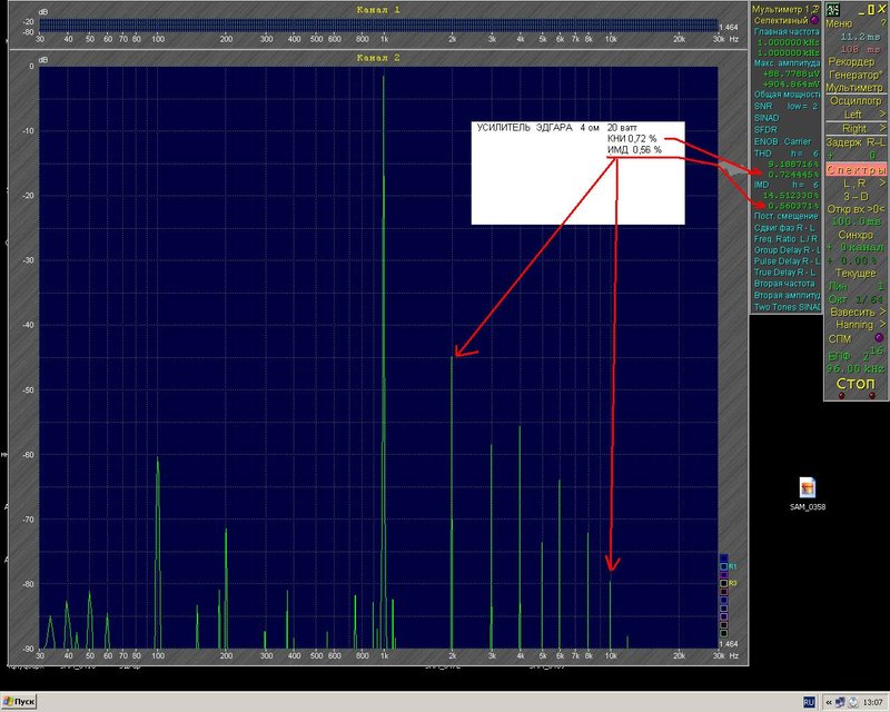

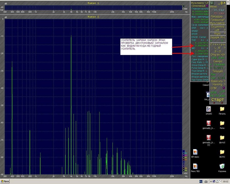

Это кому нибудь расскажи сказочник! Подай сигнал на реальный усилитель транзисторный фирменный при выходной мощности в 90% от максимальной и посмотри Спектро анализатором ,какой забор модуляционных частот слева и справа от поданного сигнала 1 кГц. Этот забор гармоник с частотой 100Гц от основного сигнала,напрочь убивает микродинамику и делает кашу в транзисторном УНЧ любого класса!. На осциллогафе ты ничего не увидишь.Я то твикаю транзисторные и ламповые УНЧ ценою до 10000$ стоимостью и все их обмеряю до ТВИКА и после. Ни один фирменный УНЧ транзисторный не попался ещё,который бы не гнал лес гармоник! Симулятор тебе этого не показывает! Потом два тона подай и посмотри на большой мощности и всё станет тебе ясно! Тем более у тебя он работает в Классе АВ глубоком! Только в классе А усилитель хоть на лампах,хоть на транзисторах,может считаться отличным! Тем более если для себя делаешь.

Простой житейский способ проверки усилителя - берем две частоты 19 и 20 кГц равной амплитуды и подаем на усилитель. Слушаем в колонке хорошо заметную ухом 1 кГц. Услышал - оцениваем уровень. Если слышно громко, то усилитель так себе по качеству. Это можно сделать без приборов. Программы генераторов на ПК или смартфоне создают такой набор частот без вопросов. Но можно и почистить тестовый сигнал. И...да, симулятор очень хорошо показывает, когда есть проблема. Надо правильные модели использовать и нормальный симулятор - не Multisim. Работая с моделью много думать и понимать надо, а не на кнопки жать.
Отличие класса А от AB только в коммутационных искажениях и переходных искажениях. Более ни в чем. Если сделать класс АВ с большим током покоя 250-300мА, то первый ватт будет как у класса А. Это есть, например, у Marantz.

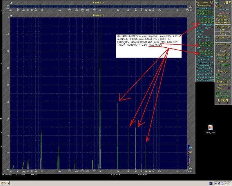

Начиная с 0.003-0.005% IMD 19 20 kHz уже заметность интермодуляции 1 кГц низкая. Этот уровень относительно базовых равен -85...-90 dB.

там Кг=0.3%. -50dB разница основного тона и гармоники. Лучше смотреть при половинной мощности, так будет честно. На пределе мощности ничего не нормируется. Смотрим при номинальной мощности.
Я свой усилитель Holton_JVC смотрел на лабораторном блоке питания 2x23V при половинной мощности. Генератор - карта ноутбука Realtek ALC888 - на входе и выходе сигнал почти совпал и получилось IMD 19 20 = 0.005%

Интермодуляционные составляющие входят в общую сумму гармоник. Если мало гармоник - то мало и интермодов. Интермоды это дополнительные призвуки. Если призвуки тихие - то их не слышно за основным тоном.
Если в звуке каша - то там не 0.3% интермодов, а поболе...

[uquote="EMiq",url="/forum/viewtopic.php?p=4193646#p4193646"]там Кг=0.3%. -50dB разница основного тона и гармоники. Лучше смотреть при половинной мощности, так будет честно. На пределе мощности ничего не нормируется. Смотрим при номинальной мощности.
Я свой усилитель Holton_JVC смотрел на лабораторном блоке питания 2x23V при половинной мощности. Генератор - карта ноутбука Realtek ALC888 - на входе и выходе сигнал почти совпал и получилось IMD 19 20 = 0.005%[/uquote]
Я стрелкой тебе показал,там КНИ 0,5% и это всего лишь при 5 ватт выходной мощности усилителя Хармон Кардон с паспортной мощностью 2х30 ватт. Ты чё лепишь! Ты вообще ноль в усилителях! Вот такой же бравый Эдгар торгует своими безделушками ,оконечными усилками,как ты выше показывал. Выбрасывает всё из корпуса и ставит свою плату и берёт деньги. Попросил его прислать,замерял УЖАС а не усилитель у него! Но пипл хавает! Только измерения Спектроанализатором показывает в реалии каков УНЧ на самом деле! Попросил он не выкладывать и не писать про его УНЧ,что б бизнес не портить. Я слово сдержал это было 5 лет назад. Вот скрины. УНЧ 2х80 ватт максим.
