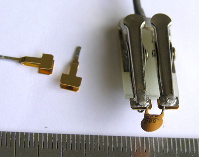

Чтобы немного разбвавить флад, приведу одну ссылочку
http://pro-radio.ru/measure/6873-98/
вполне по теме, может пригодится, здесь самодельные щупы "Кельвина"
(59.33 КБ) 853 скачивания
(19.32 КБ) 5228 скачиваний
(22.14 КБ) 5201 скачивание
