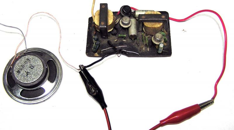

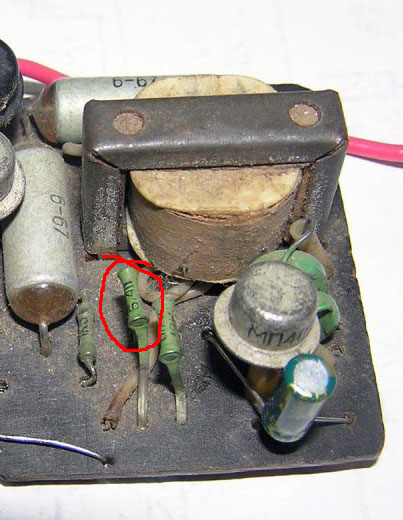

Сообщения: 1328
Зарегистрирован: Вс янв 15, 2012 13:58:35
Откуда: Моздок
Сообщение GubaRewa »
[uquote="As",url="/forum/viewtopic.php?p=4301397#p4301397"]Схема рассчитана для питания 9 вольт... :)[/uquote]
Сейчас вырезал НЧ-часть без первого каскада, мерю: сначала бросок тока до 750 мА, затем останавливается на 600 мА, независимо от того касаюсь я отверткой входа, или нет.
Электролит обратной связи заменил, все равно что-то жрет. Бумажные конденсаторы в цепи коллекторов на вид в порядке (выводы остекленные).
Может, я когда выпаивал выходной транс , а потом вернул на место, перепутал концы вторички?
Я рожден при Сталине, когда паразиты были изгоями общества! :))
Сообщения: 33193
Сообщение kentgaryk »
Для космонавтов повторно - убрать все ООС, выходной каскад поставить в режим класса В.
В принципе изначально карманный приемник не потреблял столько. Неисправен либо приемник, либо измерительный прибор.
Сообщения: 1986
Откуда: KN34PC, Болгария
Сообщение veso74 »
GubaRewa, только что проверил всю плату радио VEF-206, пит. 12V. Схема та же, транзисторы чуть новее. Плата в таком же состоянии, как и у вас - вся в пыли :). Ток 12,1 mA/12V (с радио частью, в оригинале: на 9V).
Выходные транзисторы одного типа? Проверьте их работоспособность. (Они должны быть хотя бы одного цвета ... :) кто-нибудь менял их со временем при ремонт?)
