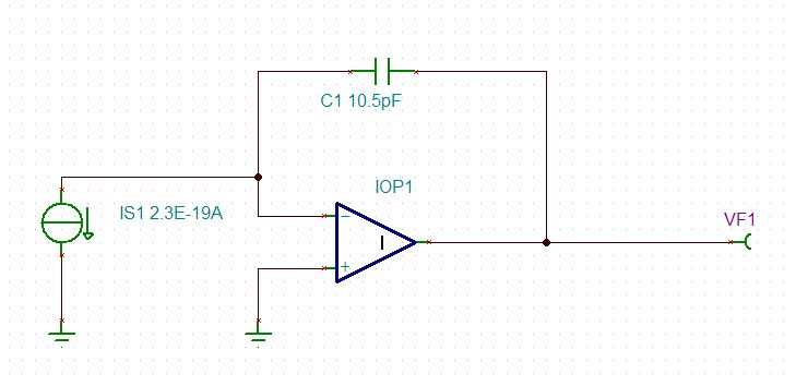

Итак, предполагая, что возникнут большие вопросы по поводу возможности измерения паразитного входного тока у прибора В7-45, который меньше 3Е-19А .
Я естественно подготовил полное описание методики и конечно же произвел свежие измерения. Естественно, публикуя данные по паразитному входному току, я его измерял ранее, разве что не строил график, просто засек время начала измерения и завершения измерения.
Итак, приведу схему измерения зарядов прибором В7-45, которая и использовалась для измерения паразитного входного тока.
Итак:
C1 - интегрирующая емкость, установленная на модулирующем конденсаторе ДРК-6.
ОУ - сам усилитель В7-45-го.
Генератор тока IS1 - паразитный входной ток прибора.
Далее с выхода усилителя в самом приборе так же есть еще масштабирующий усилитель, выход которого и подключен на вход АЦП.
Что важно знать, то при включении прибора в режим измерения зарядов на диапазоне 1Е-12С 1е.м.р. соответствует напряжению 10мкВ на конденсаторе С1.
Далее просто снимаем показания прибора достаточно длительное время и строим "кривульку":
Возьмем промежуток от 00:30 до 03:00, это 2.5часа или 9000секунд.
Емкость конденсатора нам известна, и составляет 10.5пФ
Время - 9000с
Дельта U, с округлением, 200мкВ
Имея эти данные мы легко высчитываем ток, заряжающий емкость С1, он же и является паразитным входным током усилителя. И он действительно составляет <3Е-19А Если быть несколько точнее, то паразитный входной ток усилителя прибора В7-45 составляет ~2.3Е-19А, или 230зА.
Симулятор с такими данными тоже согласен:
За сим откланяюсь и покину вас до завтра - спать тоже нужно

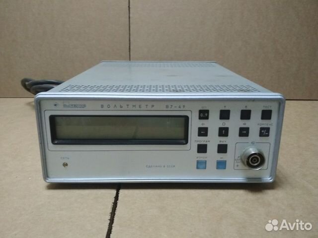

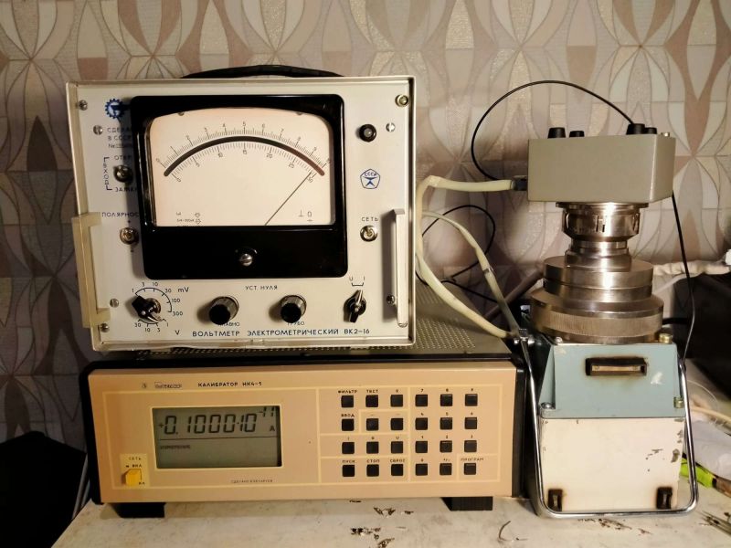

Так-же обрати внимание какая разница, между типично советскими приборами, спасибо MatrixOid
И явно копией японских приборов В7-45, В7-49:
Колоссальная разница.

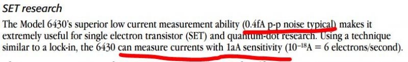

Если вы так прямо хотите ответа, то открываем спецификацию на прибор: https://download.tek.com/datasheet/6430.pdf
Смотрим.. и что мы видим?
Про якобы измерение 1аА взято явно с этого абзаца, но там же чуть выше указан шум, который составляет 0.4фА п-п типично(да он может быть и меньше, а может быть и больше, это всего-лишь усредненное значение шума по некоторому количеству обмеренных приборов на этот параметр).
Далее включаем мозг и думаем, как можно измерить сигнал, когда шум превышает его аж в 400 раз?
Далее смотрим следующую страницу и видим: входной ток менее 3фА, типично 0.5фА
Превосходит В7-45? вообще-то такой уровень шумов и входной ток типичны для простенького В7-49...

Кстати о диких степенях. На фото калибратора, который к слову настольный, Вы можете посмотреть эти степени и посчитать .

Почтиал я про ваш 6430, так сравнивать его с советскими приборами право не имеете, т.к. он полноценный соурс-межер юнит.
Покжите мне фемтоамперный соурс межер юнит времен СССР.
Пообщался с Шоданом, так тот говорит что в СССР даже близких аналогов у 6430 небыло, ну если только с огромными натяжками В7Э-42.
