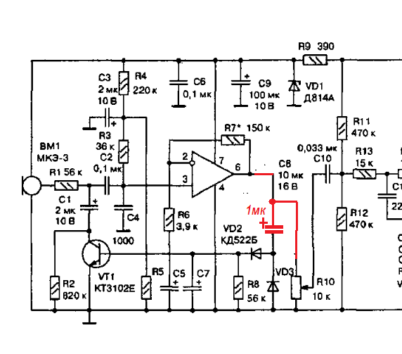

[uquote="RLD11",url="/forum/viewtopic.php?p=3448700#p3448700"]Заэкранировать микрофонн. усилитель или может поставить дросселя?[/uquote]Вполне обычное явление.
От разводки платы могое зависит, в частности от конфигурации общего провода.
Дроссели и шунтирующие конденсаторы в модуляторе тоже не лишние.
Также осциллографом смотреть, что происходит на шинах питания.
Рекомендовать на расстоянии в данном случае трудно.
И насчет схемы АРУ в модуляторе, хотя это не имеет отношения к самовозбуждению.
VD2 и VD3, это выпрямитель с удвоением, поэтому правильно схема должна выглядеть так.
Или в исходной схеме просто выбросить VD3 и будет обычный выпрямитель без удвоения.

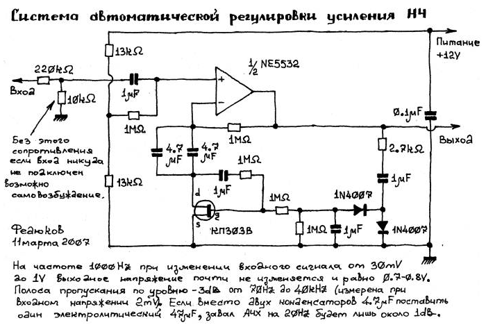

[uquote="RLD11",url="/forum/viewtopic.php?p=3451252#p3451252"]про этот микрофонный усилитель-ограничитель[/uquote]Это не усилитель ограничитель.
Это усилитель с АРУ.
Довольно низкопробная схема, т.к. БИПОЛЯРНЫЙ регулирующий транзистор VT1 вносит большие искажения и вместо биполярного транзистора в качестве регулирующего лучше ставить полевой транзистор.
Работает очень просто.
R1 и VT1, это РЕГУЛИРУЕМЫЙ делитель напряжения, по сути электронный регулятор громкости. Коэффициент передачи этого делителя(R1, VT1) зависит от dtkbxbys выпрямленного напряжения с выхода ОУ.
Через этот делитель(электронный регулятор) сигнал с микрофона поступает на ОУ.

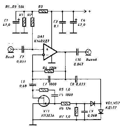

aen Спасибо за ответ. В случае замены биполярного транзистора VT1 на полевой , КП303Е можно применить ? Эмиттер , база , коллектор соответственно заменяются на исток ,затвор , сток ? После замены транзистора в схеме номиналы резисторов не меняются?
Какой посоветуете лучше собирать микрофонный усилитель , с АРУ по приведенной выше схеме или микрофонный усилитель-ограничитель из этой схемы https://www.qrz.ru/schemes/contribute/d ... st23.shtml ?
[uquote="RLD11",url="/forum/viewtopic.php?p=3451974#p3451974"]В случае замены биполярного транзистора VT1 на полевой , КП303Е можно применить ? Эмиттер , база , коллектор соответственно заменяются на исток ,затвор , сток ?[/uquote] Просто заменить биполярный транзистор на полевой не получится. Чаще всего полевой транзистор ставять в цепь ООС ОУ. При этом желательно использовать полевые транзисторы с маленьким напряжением отсечки, например КП303А, КП303Б.
Схем подобных усилителей с АРУ полно. Они практически одинаковые.
Есть также просто готовые микросхемы усилителей с АРУ, например BA3312N

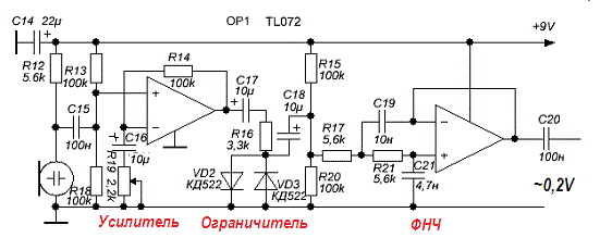

[uquote="RLD11",url="/forum/viewtopic.php?p=3451974#p3451974"]Какой посоветуете лучше собирать микрофонный усилитель?[/uquote]Конкретных схем не даю, но могу просто написать разновидности схем применяемых в передатчиках с АМ и их характеристики.
1. Компрессоры.
2. Усилители с АРУ.
3 По принципу усилитель-ограничитель-ФНЧ
4. Фазовый ограничитель сигнала.
1. Про компрессоры выше написал. Имеет смысл применять для высококачественной передачи звука.
2. Не совсем удобно применять в радиостанции, т.к. начинает работать с задержкой. В основном применяется, когда передается непрерывный звук, а не передача отдельных фраз, как в нашем случае.
3. Наиболее простой способ получить нужный динамический диапазон, но не совсем эффективный. На чем бы не строилась схема, состоит она из усилителя, ограничителя и ФНЧ.
Я делал такую.
Резистором R19 установить усиление, что бы и ограничение было и искажения допустимые.
4. Фазовый ограничитель сигнала дает самый лучший результат в радиостанции АМ.
1. Компрессоры.
2. Усилители с АРУ.
Я делал такую.
Я делал исходя из схемы, что приведена здесь.
https://radiokot.ru/start/analog/practice/10/
В статье также коротко написано про ограничители вообще.
Можно "забить" название этого ограничителя в гугл и увидеть еще множество схем фазовых ограничителей.
Вот из этого можно и выбрать нужный тип ограничителя, хотя для начала я бы сделал как в (3), т.е. по принципу усилитель-ограничитель-ФНЧ, а уж на чем он будет, на транзисторах или на ОУ, не столько важно.
Подобные ограничители наиболее просты в настройке.

aen Спасибо за развернутый ответ. Очень полезная информация. Раньше думал что есть только два вида микрофонных усилителей : усилитель-ограничитель и фазовый ограничитель сигнала. А тут оказывается их есть четыре вида. Как говорится, век живи-век учись.
Думаю для начала собрать микроф. усилитель на TL072 (посмотрел микросхема ходовая и стоит копейки) , а в будущем попробую фазовый ограничитель, в сети встречал несколько интересных схем
[uquote="RLD11",url="/forum/viewtopic.php?p=3452449#p3452449"]для начала собрать микроф. усилитель на TL072[/uquote]TL072 я ставил не из за того, что нужно именно они, а просто из за того, что других у меня и не было.
Здесь подойдут любые ОУ общего применения способные работать при нужном Вам напряжении питания.
Даже применение ОУ не принципиально. В вашей схеме ФНЧ например сделан на транзисторах. Его вполне можно оставить.
Принцип простой. Имеем реальный сигнал голоса. Выбросы при произнесении гласных звуков у нас определяют уровень модуляции. Выбросы пусть дают коэффициент модуляции 100%, а на остальное получается раза в два-три меньше.
Но основная же информация идет не от выбросов, поэтому "выбросы" обрезаем диодами.
Чем сильнее обрежем "выбросы", тем дальнобойность рации будет больше, но при сильном "обрезании" уменьшается разборчивость речи. Это и ограничивает уровень ограничения.
А вот применение фазовых ограничителей позволяет при той же разборчивости речи сделать ограничение намного сильнее, что приведет к еще большей дальнобойности.
В фазовом ограничителе "выбросы" вообще практически под корень обрезаешь, а разборчивость получается довольно приемлемая.
