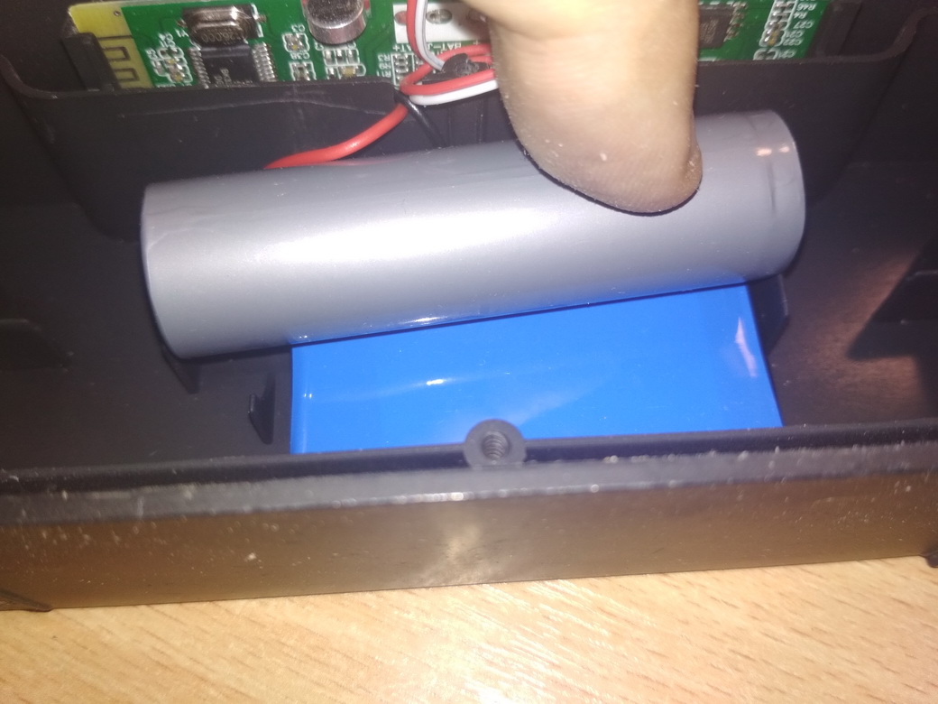

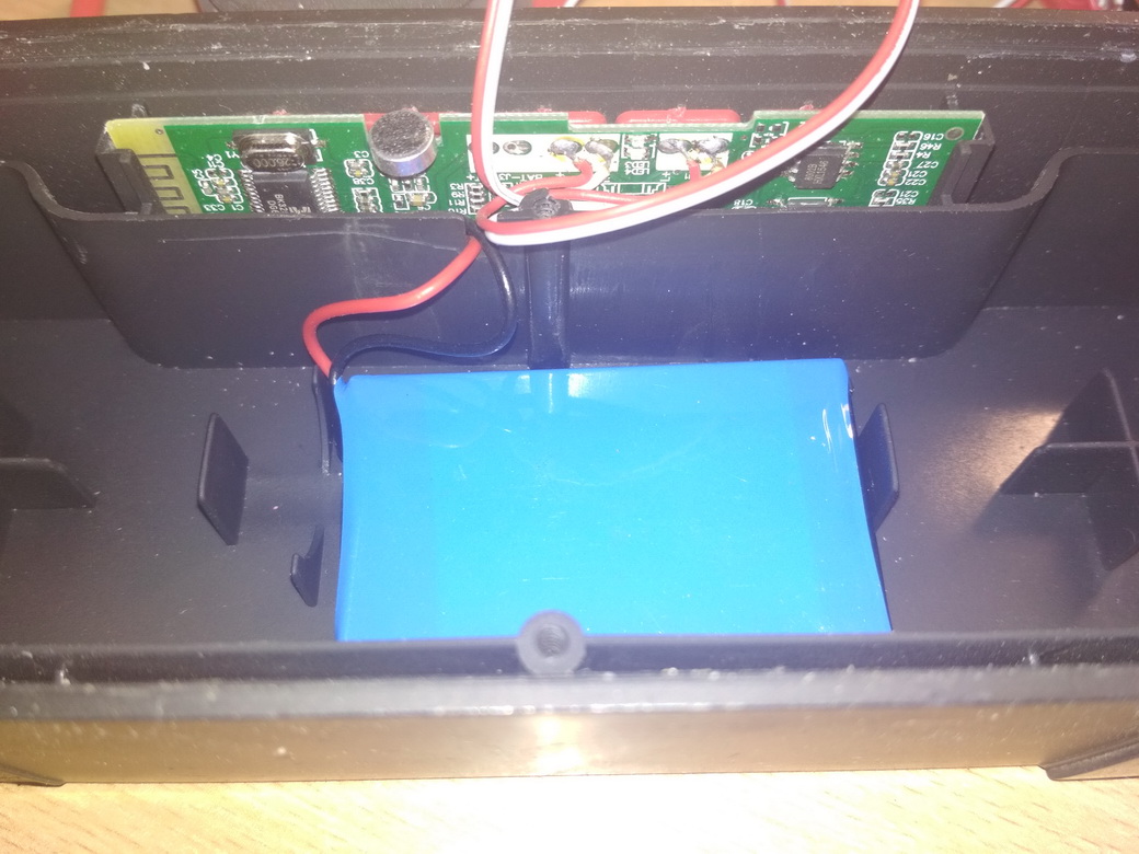

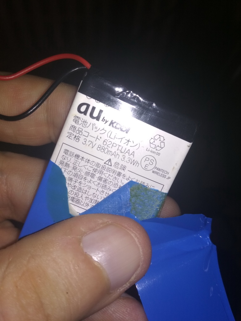

О, я в прошлом году тоже подобную колонку оживлял. Купил подешевке с фактически мертвым аккумом, но в нормальном внешнем и техническом состоянии, да поставил туда 18650 (БУ с теслы :twisted: ).
Там даже место как раз под него было выделено, а поставили плоский на 880мАч, типа как с мобилки, который подуло по итогу. Там зарядный ток был в 1А
