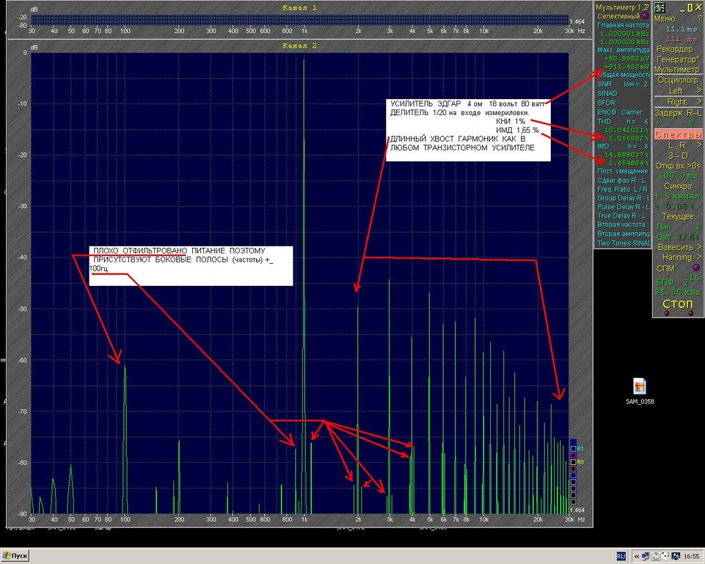

12943
Это ты зачем пишешь дурачок? Все усилители фирменные выпускаемые работают в классе АВ с током покоя 15-35 ма. Вот до 35ма и работают УНЧ транзисторные в классе А , а чуть выше - это уже АВ класс с изменяемым током потребления! Японцы яко бы в А супер запустили Соньки 555 и 777 ,разрекламировали,попали в ремонт мне и тот и другой,померял ток ХХ равен 75-100ма. Это и есть режим А СУПЕР!!! Смешно да не до смеха. Нафига людей дурить узкоглазые? Работающие в Классе А усилители иметь должны огромные радиаторы внешний или кулеры. Чего нет ни в 555 ни в 777 ,там внутри малюсенькие радиаторы,горячущие уже от 100-130ма тока. Ну и главное основная масса УНЧ фирменных имеет не стабилизированное питание. Поэтому усилитель компрессирует звук. При подаче например 0,5 вольт на вход,на выходе 5 вольт ,при 1 вольте на входе уже не 10 вольт на выходе а 9,7 вольт,при подаче 2 вольта на выходе не 20 вольт ,а 18,4 вольта и так далее чем дальше - тем всё страшнее! Нормальный усилитель ,а особенно высококлассный должен иметь стабилизированное питание хорошо сглаженное что б не было боковых гармоник от основного тона отстоящих на 100Гц. Одиссей 001 имеет в БП стабилизаторы по плюсу и минусу. И если заявляет производитель мощность выходную УНЧ 2х200 ватт то и ТС в каждом канале должен стоять по 250 ватт не менее. а не бздюлька одна на оба канала весом 2-4 кг.
Был тут один деловар,изобрёл усилитель 2х150ватт выход ВЫСОКОКАЧЕСТВЕННЫЙ! Убийца всех усилителей. Попросил прислать мне для измерений за мой счёт отправка. Прислал. УЖАС,как и все обычные УНЧ в классе АВ. Хвост гармоник вылазит,модуляция фоном 100Гц. При половинной мощности от максимальной,ламповый усилитель при 1% КНИ имеет всего лишь 1-3 гармоники,транзисторный имеет хвост до 50 гармоник. О каком качестве звука можно говорить. Конечно же настраивая Осциллографом,вы не видите этой страшной картины. Но Спектроанализатор всё покажет и поможет настроить УНЧ до абсолюта.
Ну и главная беда выходных транзисторов биполярных в АВ классе - это Пентодные ВАХ у них с большой нелинейностью от тока через транзистор,изменяется постоянно Коэф.Ус. транзистора. Посмотрите ВАХ транзисторов.
