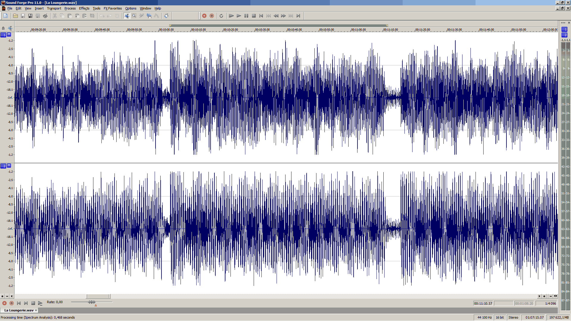

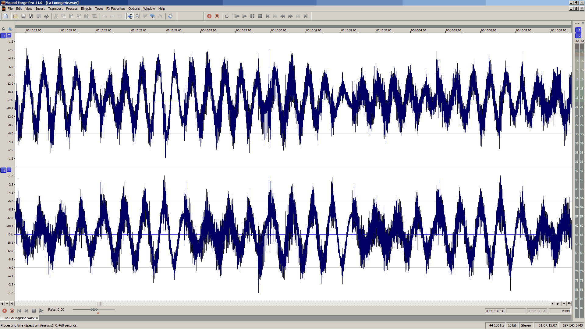

Я уже говорил ранее, что в треках иногда встречаются интересные места. И вот опять, сижу слушаю красивый альбом композитора Sherazade & Co (реально классная музыка, правда, нидерландец он, Патрик Космос :) ), и вот вдруг
Не понятно? А вот крупнее
Третий трек альбома "La Loungerie". С нехилым уровнем звук с частотой около 2 Гц. Нет, не ошибка - именно 2 Гц. Практически весь трек под этой 2-герцовой "накачкой"....
Вопрос: зачем они это делают, какая цель преследуется?

Так не все носители имеют такой диапазон. Как сохранить 2 Герца?
А может это возбуд? И еще удивляет полная противофазность в каналах.

Slabovik писал(а): Вопрос: зачем они это делают, какая цель преследуется?
Они были не готовы к твоему осциллографу, цели не было! :)))
Информация к размышлению:
Был у меня в детстве генератор ЗГ-12. Мощный ламповый звуковой генератор. Так вот при приближении частоты генератора к частоте 50Гц, наблюдалась сильнейшая амплитудная модуляция выходного сигнала (глубина до 50%!!!) разностной частотой между частотой генератора и частотой сети 1-2Гц. Да на выходе был красивый сигнал с частотой например 49Гц промодулированный красивым синусом с частотой 1Гц, прямо как из книжек Свореня про основы радиопередачи и радиприема! :)))
Избавиться удалось запиткой накала ламп задающего генератора от отдельной обмотки с установкой параллельно ей потенциометра с заземленным движком. Вот такая история и никаких аудиофилов!
