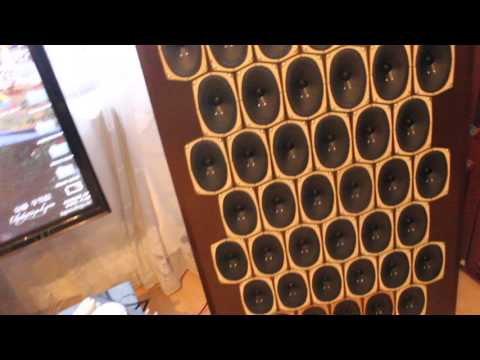

as265 писал(а):Тут парой страниц выше отметился Gnat, он же ВасиличЪ. И я вспомнил, что на днях к одному дядьке в Воронеже заехал в гости, слушать групповые излучатели, которые так сильно нахваливались.
Конечно, в свободном поле подобные конструкции имеют прискорбную АЧХ (вследствие того, что при размерах излучателя метр и расстоянии до него 3 метра динамики от слушателя находятся на разном расстоянии, звук складывается несинфазно, то есть происходит интерференция), но обычно их слушают практически в диффузном поле, поэтому через много переотражений звука имеем некую усредненную более-менее ровную очиху. Что Василичъ и замерил (полагаю, поставил микрофон в комнате, включил генератор шума, спектроанализатор - короче, время измерения большое)
Нет честным СВИП тоном замер АЧХ снята в комнате и на улице на открытом пространстве. Так же импульсом снята АЧХ. Так что АЧХ ровнее в сто раз чем у самой хорошей акустики много полосной,а уж фазовая характеристика и того лучше. Хотя фазовая характеристика вообще не нужна хорошая для акустики. Не слышит наше ухо фазы. Потому что в природе все звуки мы слышим с отражениями и ничего с нами дурного не происходит и на концерте слушая симфонический оркестр в котором сидят 8 скрипок на разном расстоянии от наших ушей и играют одну партию,но мы слышим их как одну мощную скрипку,хотя из за расстояний разных там фазы покручены сильнее раз в десять чем в Щите ГИ ,именно так и воспроизводит Щит ГИ звук , как мы слышим в зале во время оркестра.
Ну, послушал я эти штуковины. Вроде бы какой-то потенциал есть, народ развлекать можно таким.
Есть фатальный недостаток (у данного экземпляра конструкции). Заключается он в том, что головки (5гдш) используются с разной частотой резонанса и включены последовательно, из-за чего на определенной частоте один динамик получает всё напряжение с усилителя и начинает гулять на +-3 мм точно с характерным рыком перегруженного бумажного динамика, бьющегося о предел механического хода.
Во первых все динамики соединены параллельно последовательно , а не последовательно. Ты слушал возможно Щит ГИ где не поставил меломан перемычки. Во вторых,значит три динамика эти выбросить надо. Из мусора сделал меломан Щиты ГИ себе. Когда покупаешь новые динамики ящик,упаковка заводская,все динамики одинаковы и все работают одинаково.
в динамиках (резонансная отличается до 2 раз),
Ты дебил что ли? Или далёк от измерений параметров динамиков? Резонансная может отличатся всего на 3-5 Гц не более у динамиков.
И про чувствительность хочу сказать. Снижение резонансной частоты головок в групповом излучателе объясняется увеличением присоединенной массы воздуха. Это реактивная нагрузка, которая не производит работы. Поэтому снижение резонансной частоты в этом сценарии равносильно увеличению массы диффузора, с потерей чувствительности. По факту чувствительность группового излучателя на 40 шт 5гдш окажется децибела 94 на Ватт, хотя обещались все 106.
Возьми изготовь Щит ГИ ,купи микрофон измерительный,сделай измерительную станцию,померяй,а потом рассуждай уже не теоретически,а практически и увидишь чувствительность какова! На 50Гц чувствительность Щита ГИ из 32 динамиков 5ГДШ4-4 увеличилась на 25 dB по отношению к чувствительности одного динамика 5ГДШ4-4 размещённого на том же щите. На частоте 1 кгц чувствительность увеличилась с 91dB до 102 dB то есть на 11 dB АЧХ приняла вид горизонтальной линии при этом КНИ и ИМД уменьшились в 12 раз. Вот это самое главное,что на микродинамике офигенное звучание получается,каждый диффузор движется на доли миллиметра,не выходя из линейной части магнитного зазора. Теоретик ты грёбаный!
Работа ГИ Щит не была изучена и измерена ранее и только в 2006 году потратив 2 года Англичане досконально изучили практически работу ГИ излучателей,проделав тысячи измерений и получив 52 патента на излучатель Щит ГИ.
И из формулы электрической добротности и формулы частоты основного резонанса (с википедии)
С ВИКАПЕДИИ ну вот всё стало понятно уровень практических знаний твой из Викапедии для дебилов которая пишется! А мужики не знали(не читали видимо викапедию) и самую дорогую и правильную акустику изготавливают именно ГИ ЩИТ и стоит она миллион долларов.
Паяю уже 60лет.
