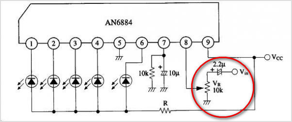

Всем привет! Вчера сделал индикатор на AN6884 и подключил его на выход преда УД2. Но дело в том, что к преду подключён ещё усь и при регулировке переменного резистора (который стоит перед индикатором) регулируется и громкость звука. Как эту проблему решить? Может транзистор на вход индикатора поставить и уже после него регулировать чувствительность индикатора?

Pradas писал(а):сделал индикатор на AN6884 и подключил его на выход преда УД2
А схему, по которой сделал индикатор?

Видимо входы индикатора выполнены по такой ибанутой схеме
переделай входы вот так, - поменяй две ножки у подстроечных резисторов местами
и будет счастье :))

UA3ELR ага я делал именно по "ибанутой схеме". Переделал, спасибо :beer:
