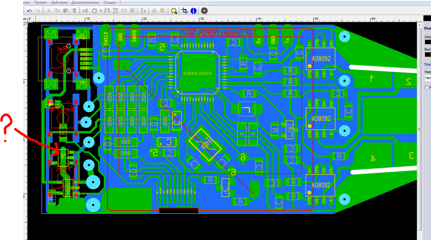

Ребята, кто собирал по этой плате? Подскажите марку стабилизатора, пожалуйста.
Сообщения: 454
Зарегистрирован: Чт ноя 19, 2009 13:37:21
Сообщение Alex62 »
Моя плата. С тех что знаю подойдут:
TPS76030, TPS76330, LP2981A-30DBV, LP2985AIM5-3.0
Наверняка по пинам и функциям еще понаходить можно.

Спасибо за оперативность :)
