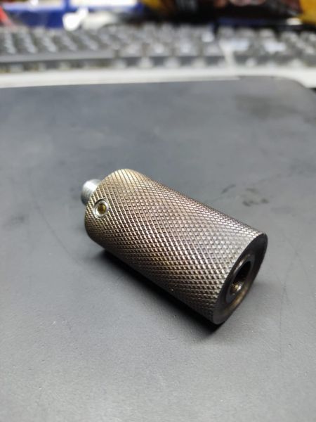

Не помню, публиковал ли на этом ресурсе ставшими редкими свои последние самоделки.
