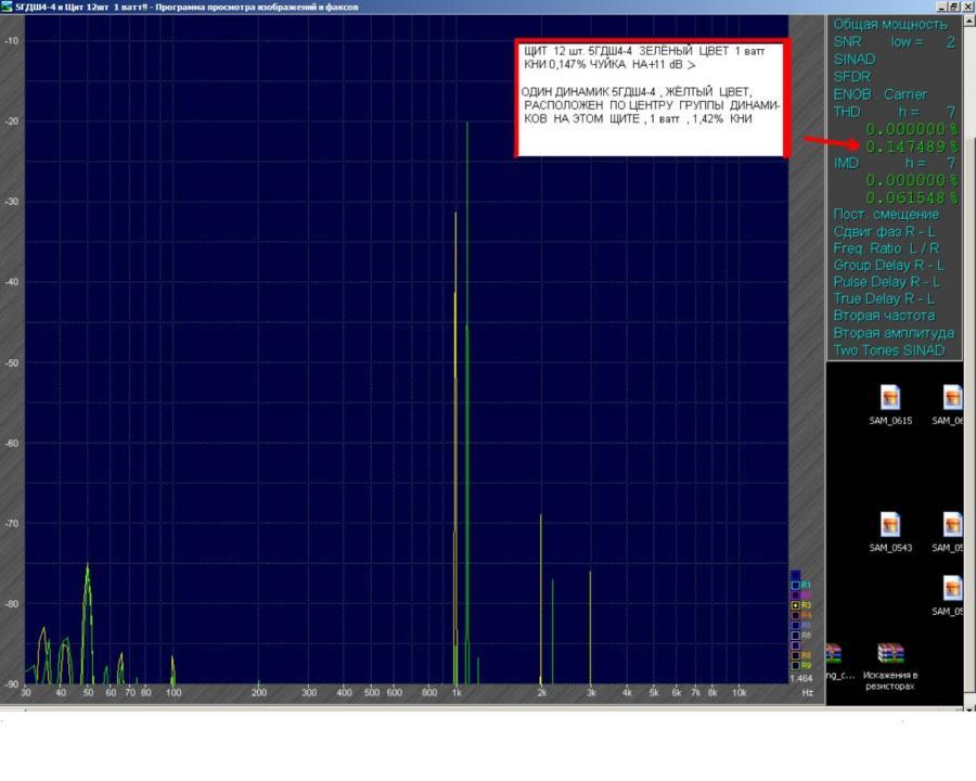

1% гармоник - это многовато...
А вот 0.1% - уже хорошо.
Все гармоники будут меньше 60 дБ от основного сигнала, все интермоды - ещё меньше.
А какая по счёту там гармоника главная - хоть пятая, хоть десятая, хоть стопятисотая - это уже глубоко фиолетово...
А какую кашу дают динамики с их 1% гармоник?

Это очень сильно крутые динамики, которые с 1 %.
А обычные средние - 3 %. А НЧ и ВЧ и больше.
Сильно это на ловлю блох похоже. 000000001 % искажений от усилителя искать . На картинках их высматривая, которые на МУЛЬТИКИ похожие. Ушами это как бы и не слышно , от слова совсем.
Ну если уши не ЗОЛОТЫЕ

[uquote="murzistor",url="/forum/viewtopic.php?p=4331006#p4331006"]1% гармоник - это многовато...
А какую кашу дают динамики с их 1% гармоник?[/uquote]
...Вы несовсем правы, точнее - совсем неправы! Уровень интермодуляционных искажений сильно зависит от степени кривизны амплитудной характеристики, а количество гармоник высоких порядков пропорционально кривизне характеристики... Самый линейный элемент - электронная лампа, при правильном выборе режима там будет лишь вторая гармоника, ну, иногда - немного третьей. Соответственно, уровень интермодуляции ничтожен. Если у усилителя большой уровень гармоник высокого порядка, уровень интермодуляционных искажений резко растет - а они гораздо заметнее, чем искажения гармонические! Именно по этой причине многим не нравятся усилители со сверхглубокой ООС - у них звуковая карта компьютера гармоник не видит, они все выше верхней границы слуха - а вот уровень интермодуляции такой, что уверенно слышен...
...Что касается динамиков - их искажения имеют физическую природу, подобную искажениям в механизмах уха, поэтому воспринимаются иначе, нежели искажения усилителя. В частности, гармоники, создаваемые искажениями зонного режима, ощущаются, как большая громкость звука, динамик "орёт". (и наоборот, если уровень искажений динамика мал - громкость звучания не ощущается, это происходит, например, при прослушивании в наушниках, соответственно, громкость накручивают на максимум, а слух постепенно деградирует...

Для любителей нулей после запятой у коэффициента гармоник: 0.1% это уровень минус 60 дБ. Заглянем в таблицу уровней звукового давления и посмотрим, какие звуки отличаются на 60 дБ. Например, 70 дБ - шумная улица, 10 дБ - звук падающей иголки. Пойдите с друзьями на шумную улицу, попросите кого-нибудь незаметно уронить иголку и попытайтесь услышать кто это сделал.
или заплатил за него большие бабки.
