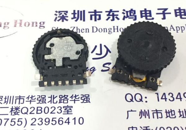

Где-то у китайцев встречал небольшие энкодеры с кнопкой.

Вот такие энкодеры с кнопкой как раз.

Есть ссылка на даташит?
Подобные качалки/энкодеры что встречал, имеют общее соединение кнопки, значит нужно мудрить со схемой включения.

Обзывается эта серия энкодеры EVQWK. Даже панасоник их выпускает

Да, нашел, очень даже неплох:

Да, действительно, энкодер очень хороший, уже хочу. Вот цена не очень гуманная для SIQ-02FVS3 - 230 р. за две штуки с доставкой :shock: . Донор MP3 плеер - 80р. с доставкой.
