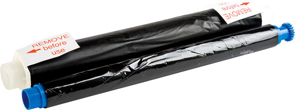

Андрей Бедов писал(а): Может кадр за три прохода печатался, со сменой катриджей?
Смешно бы было. :))) Просто "пауза" и нажимаешь "Print". И снимок в карточке больного. :)))
Он и называется "видеопроцессор". К нему что только не можно было причепить - 12 видеокамер, два монитора, аналоговые выхода также имел 4 штука и т.д.
Кошка случайно подсказала!

reviver писал(а):Смешно бы было.
Вы мне модель аппарата скажите.
Я постараюсь провести расследование.
К нему что только не можно было прицепить
Это я вижу.
На передней панели (справа) есть переключатель входов.
А также кнопка перехода в монохромный режим (B/W).
Зачем бы она там, если бы он не умел печатать "в цвете"?

Андрей Бедов писал(а):Вы мне модель аппарата скажите. Я постараюсь провести расследование.
И зачем это? Кому это нужно? А я и так всё про него знаю. Сам и списывал в утиль, и паспорт есть, и инструкция на русском. И вообще я занимаюсь (по работе), ремонтом подобных вещей.
Просто выше Вы уверено сказали, что все форматы видеокассет известны, вот я Вам и показал формат который Вы не разу не видели. Могу ещё много интересных аппаратов показать.
Только и всего. Остальное никому не интересно.

Проблема только в одном. В том, что это - не видеокассеты, как вы утверждаете. Это просто картриджи с "краской". Подобный метод печати (перенос краски с плёнки на бумагу или другой носитель изображения) до сих пор применяют в различных принтерах спец.назначения. Ближайший, наиболее распространённый такой принтер можно часто встретить, например, в факсимильных аппаратах

Slabovik писал(а):Проблема только в одном. В том, что это - не видеокассеты, как вы утверждаете. Это просто картриджи с "краской". Подобный метод печати (краска на плёнке) до сих пор применяют в различных принтерах спец.назначения.
Не твердите чего не знаете, неужели обслуживая данную технику я не знаю принцип работы?
И вообще здесь опознание, а не обсуждение аппаратов, тем более - принцип работы который Вы не знаете и в глаза не видели.

reviver писал(а):Не твердите чего не знаете, неужели обслуживая данную технику я не знаю принцип работы?
Получается, что не очень :dont_know:
Модельку назовите, чтобы посрамить окончательно. А ещё лучше ссылку на мануал, где будет написано, что это - видеокассета.
Вот подобные куёвины - называются Color Video Printer
http://www.recycledgoods.com/sony-up-2100-color-video-printer.html
http://www.ebay.com/itm/Sony-UP-1800MD-Mavigraph-Color-Video-Printer-Dot-Matrix-/181004442685
https://www.popscreen.com/prod/MTgyNDA3ODI0/Olympus-OEP-NTSC-PAL-Endoscopy-Color-Video-Printer
http://gotopep.com/product_info.php?products_id=2267&language=en
Применялись с системами видеонаблюдения, медицинским, геологическим оборудованием и т.д., где нужно было из видеосигнала моментально получить твёрдый отпечаток. Сейчас такие не актуальны по той простой причине, что изображение гораздо удобнее подавать в типовой компьютер, которые нынче есть везде, и уже на компьютере хранить, с него же распечатывать на типовом принтере (которые тоже есть везде).
а вот и "кассеты" к такому http://www.cirurgicapassos.com.br/papel-video-printer-color-upc21l-cx-com-200-folhas-sony.html (соневские, но принцип один)
Так что за дурачков нас тоже держать не надо, а лучше действительно разобраться с техникой, которую сломали обслуживаете. Мне хватило ваших фотографий для идентификации назначения и принципа работы, а у вас на руках "подопытный экземпляр" не сподвиг вас на правильный вывод.
