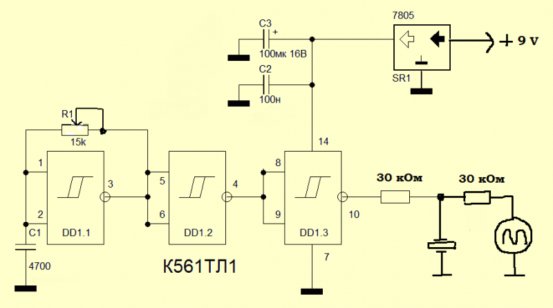

Fakir, вы писали: "Собирайте генератор по схеме, которая в статье, резистор переменный, который определяет частоту генерации и подавайте на испытуемый излучатель через резистор - 30К и снова через такой резистор на осциллограф"
1. Правильно ли я понимаю схему?:
2. Может имеет смысл усовершенствовать схему догчейзера на двух транзисторах? т.к. она не требует настройки на резонанс и соответственно танцев с бубном, свечкой и т.д., чтобы она не уступала основной схеме.
Имею ввиду эту схему:

Aleks16 писал(а):Правильно ли я понимаю схему?:
Схема верная.
Добавлено after 6 minutes 14 seconds:
Aleks16 писал(а):Может имеет смысл усовершенствовать схему догчейзера на двух транзисторах? т.к. она не требует настройки на резонанс
Во первых там будет тоже сдвиг от резонанса, всё зависит от параметров дросселя и подключённого к нему конденсатора
тоже.
Во вторых, схема достаточно критична и не работает с некоторыми излучателями, у меня такое было.
В третьих - что то изменить сложно, но попробуйте сами ради интереса. Замените транзистор на более мощный и дроссель тоже с расчётом на больший ток. Но не думаю, что мощность значительно вырастет.
Двухтактные схемы наиболее рациональны, как в рассматриваемой статье.

Собрал данную схему
частоты излучателей примерно одинаковые +/- 0,1 кГц можно списать на погрешность, НО:
1. излучатели на 22 кГц номинально, а резонанс на частоте 24,7 кГц(!)
2. измеряя частоту на излучателях в схеме догчейзера на 2-х транзисторах частота была 23,6 кГц
Fakir, какие данные ближе к истине? :dont_know:

SergAG писал(а):Я нашел способ настройки!! Примитивный, но эффективный. Взял такой же излучатель, и подключил его как микрофон напрямую к осциллографу. Чудесно все видно.
Об этом тоже давно написано, но только надо этот излучатель шунтировать резистором, чтобы уменьшить добротность и расширить полосу пропускания, тогда сигнал падает и надо усилитель хотя бы на 1 транзисторе. Об этом чя недавно писал, но вы не читаете моих постов, как я понял.
Добавлено after 8 minutes 24 seconds:
SergAG писал(а):енератор по схеме с нормальным меандром и фронтами.
В триггере шмитта фронта не могут быть пологие, наоборот, они должны быть круче, чем в схеме на обычной логике.
Да - диод у вас не там стоит...Он не выполняет свои функции.

SergAG писал(а):Но тип генератора, который вы использовали, не дает скважности 2, и фронты у него пологие. Почитайте статьи о схемах генераторов.
После зг стоит буфер, который и делает фронта крутыми.
- Некоторый расбаланс скважности не влияет на работу схемы.
В моей схеме дроссели имеют активное сопротивление порядка - 14 Ом. можно использовать и другие, но может понадобится изменение напряжения питания или установка резисторов. В каждом конкретном случае нужен индивидуальный подход, если детали другие.
Tiparaz - его схема с неправильно включенным диодом.

Jujulica писал(а):я уже несколько дней ожидаю внятного ответа - как же тот несчастный диод включить?
А схему в статье трудно открыть?
Добавлено after 1 minute 28 seconds:
SergAG писал(а):То есть они одинаковые, что ли? Что 16, что 24?
Разницы у них никакой, может ёмкость... но это ничего не решает. У всех ёмкости бывают от 2000 до 2500 пф.
Добавлено after 3 minutes 45 seconds:
SergAG писал(а):Вот беда вашей схемы в неопределенности. Попробуйте хоть здесь конкретизировать: какая конкретно индуктивность должна стоять при конкретном количестве излучателей, на один, на два и на три?
В моей статье всё понятно изложено.
Такие исследования я не проводил, да и вообще догчейзер делал лет - 7 назад.
Всё писал недавно про индуктивность дросселей, питание и количество излучателей. Смотрите предыдущие мои посты. Ответить конкретно на ваш вопрос невозможно, так как индуктивность имеет ещё и активное сопротивление и излучатели тоже имеют разную ёмкость+ решающую роль играет ещё и напряжение питания.
