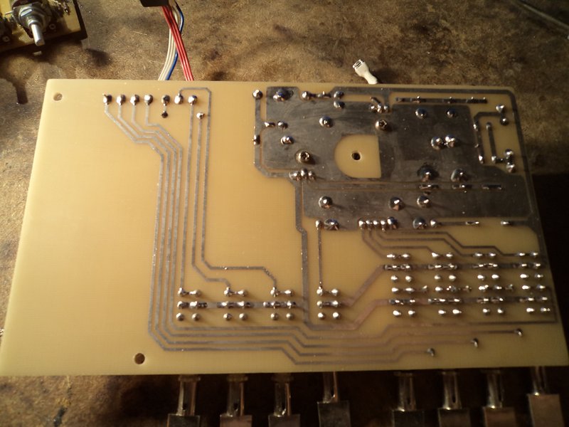

Если кто то найдет ошибку, укажите пожалуйста. нарисовал как для сов автомобилистов рисовали схемы . Для делитантов типа меня которые захотят из старья соорудить что нибудь.

AndreyZZ,
У тебя вообще цель то какая?
Если трансформатор использовать?
То.
Зелёный - синий от переключателя отключаешь и включаешь в розетку.
Красный - изолируешь и о нём забываешь.
Про переключатель тоже.
Всё сильно просто
Сообщения: 1975
Откуда: -Моск-
Сообщение -serg- »
Вразумительная схема переключения обмоток.
Борисович прав, в топку строе шасси с переключателем и нелепым коннектором сетевого шнура.
Все старые детали перед повторным использованием под строгий аудит. Транзисторы проверить на пробой, измерить статический коэффициент передачи.

Сообщения: 1625
Зарегистрирован: Ср мар 01, 2023 12:56:48
Сообщение AndreyZZ »
да. я уже к этому пришел, спасибо. Цель я уже говорил - сделать усь на германии и использовать переодически для прослушивания соотв контента. Оч понравился звуковой окрас. Заодно продвинуться в схемотехнике.
