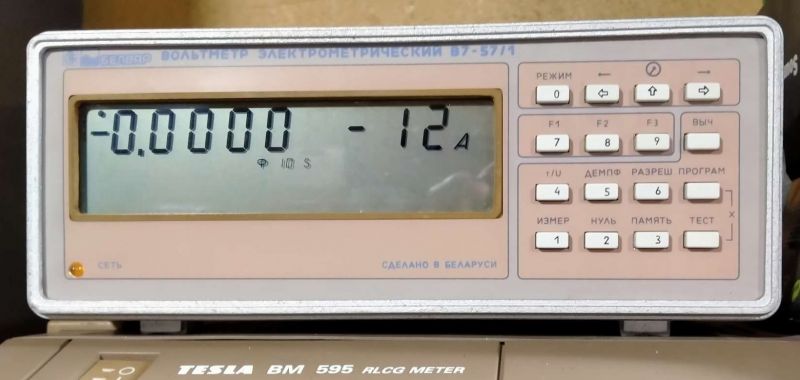

А их можно отличить по внешенму виду передней панели?
Сообщения: 593
Зарегистрирован: Вт янв 10, 2017 17:41:55
Сообщение bsw_m »
[uquote="khach",url="/forum/viewtopic.php?p=4069463#p4069463"]А их можно отличить по внешенму виду передней панели?[/uquote]
Отличие только в надписях:
Блок регистрирующий (название из ТО) для всех дробей (/1.../4) имеет одну и ту же платформу. Различие в дифференциаторах(в некоторых случаях их нет) и в масштабирующем усилителе (например в В7-57/2 его нет). Ну и естественно, прошивке. БВИ для каждой дроби - свой.
БВИ от В7-57/2 как я писал выше, у меня нет. Фото БВИ от В7-57/1 немногим ранее публиковал Владимир, только один аспект БВИ Владимира еще опытный, а не серийный и он несколько отличается от серийного. Тот БВИ, что я смог достать - тоже опытный и без БЭМ, возможно, я изготовлю БЭМ и запущу прибор. Но тут встает другой вопрос, если уж делаешь БЭМ, то почему бы не построить на нем свой прибор - это куда интересней восстановления. Тем более, что характеристики В7-57/1 мне в целом понятны.
Фото внутренностей блока регистрирующего В7-57/1: https://disk.yandex.ru/d/mU1Thzv-UA1WVQ
Фото внутренностей блока регистрирующего В7-57/2: https://disk.yandex.ru/d/gQaUJ5_HXYBf7w
