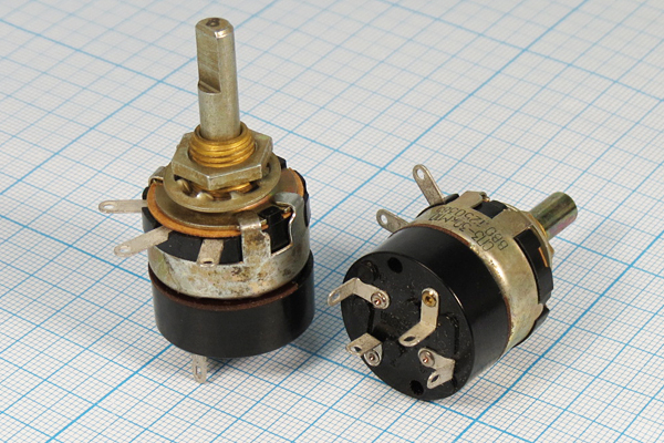

Я тут радио разобрал. Посмотрел, что там и как.
Радио рабочее, но не работает так сказать "крутилка питания"
Чем заменить, или как починить?

[uquote="Niobium",url="/forum/viewtopic.php?p=4020340#p4020340"]не работает так сказать "крутилка питания" Чем заменить, или как починить?[/uquote]
В Крутилке питания" ДВА "элемента" - сам выключатель питания (контакты на торце "крутилки") и регулятор громкости (контакты сбоку "крутилки") Что именно там не работает?

[uquote="АлександрЛ",url="/forum/viewtopic.php?p=4020345#p4020345"]В Крутилке питания" ДВА "элемента" - сам выключатель питания (контакты на торце "крутилки") и регулятор громкости (контакты сбоку "крутилки") Что именно там не работает?[/uquote]
Когда прислоняю клемму к контакту питания - ничего, а когда к другим - шипит динамик.
Я не знаю, но просто когда включаю, то ничего не происходит. Выключатель не работает.

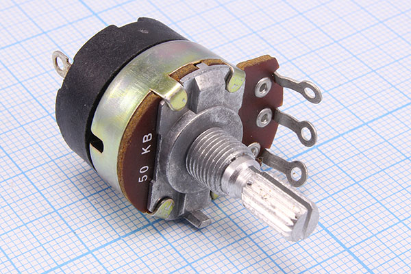

Вы сами- то поняли, что написали?
Если у вас не работает выключатель, то у этих резисторов бывает 2 или 4 контакта,
судя по схеме- задействовано только два контакта.. Если они не работают, то можно, конечно, заменить переменник, а можно просто закоротить контакты выключателя на "попке" у резистора, и пользоваться приёмником так..
Если контактов 4, а задействовано два- можно незадействованные контакты подключить параллельно задействованным, если, конечно, выключатель вообще "работает".. :dont_know:

Рядом с контактом, на который идёт минус питания есть ещё несколько. Я напрямую подключал на них минус питания и радио начинало шипеть. Покрутил "крутилку" и менялась громкость шипения, поэтому я думаю что не работает выключатель.
Добавлено: Ага! На "попке" "крутилки" 4 контакта, а с другой стороны 3. Причём задействовано только 3 (на "попке"), между двумя есть конденсатор (минус питания к конденсатору не подключен).
На какой контакт коротить минус?
Последний раз редактировалось Niobium Чт апр 22, 2021 15:09:17, всего редактировалось 2 раза.
Сообщения: 44467
Вы только "плюс" с "минусом" не перепутайте!! У этого приёмника "плюс" на "массе" (корпусе, земле, GND)
а "минус" идёт через выключатель!
