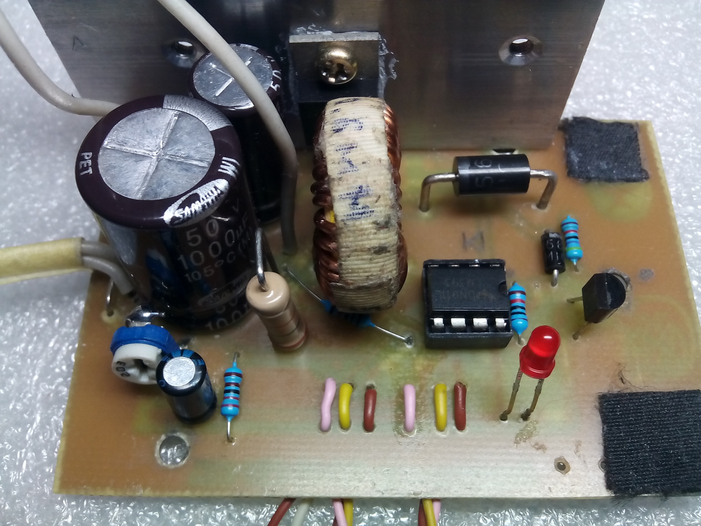

[uquote="SALEXUS",url="/forum/viewtopic.php?p=4104690#p4104690"]ранешние свои схемы[/uquote]нарисованы для LM2576, отсюда и дроссель 100-150uH.
В интернетах пишут, что LM2596 менее требовательна к дросселю, да и текущий дроссель практически отвечает требованию даташита, это мы как бы согласовали.
Если[uquote="SALEXUS",url="/forum/viewtopic.php?p=4104690#p4104690"]энергии от дросселя недостаточна[/uquote], логично предположить, что дроссель должен бы как-нибудь на это реагировать, греться, например.
Как греются в текущей реализации хиленький трансформатор и не очень с запасом диодный мост.
Хотя также пишут, что для LM2596 надо мотать и до 300uH.
Попробую намотать что-нибудь на имеющееся Т90-26.
В одном из ранних вариантов конденсатор на выходе поставил 330uF - рванул практически сразу после включения бп, опасаюсь теперь ставить малый номиналый.
Хотя, всяко может быть ... дуб хреновый ... хрен дубовый ... :) .
Пока поставил 1n на feedback, и передвинул входной 100n ближе к ноге мс.
Ожидаемо ничего не измнилось, микросхема греется.
Немного потестил.
Код: Выделить всё
Пассивное охлаждение микросхемы
1.0А - Температура микросхемы в районе крепления к радиатору - держится продолжительное время на max ~50°С.
1.5А - Температура микросхемы в районе крепления к радиатору - держится продолжительное время на max ~60°С.
2.0A - Температура микросхемы в районе крепления к радиатору - до 90°С и растет, тестирование непродолжительное.
Активное охлаждение микросхемы
2.5A - Температура микросхемы в районе крепления к радиатору - 40°С и тенденция к снижению, тестирование продолжительное.
Подумалось, а может быть нагрев микросхемы вследсткие неисправности силового диода?
Блин, это же обратно паяльник искать :))) .

Требованиям даташита, но не твоим!
Там электролит 220мкФ, а у тебя 1000 или сколько.БЛ. я столько писал, а ты ничего не понял.
Тестером уже диод померить не в силах?

Т.е, если дроссель по даташиту - это плохо.
А если конденсатор не по даташиту - это тоже плохо.
Н-да...
Мерял я тот диод на плате, в одну сторону 2000, в другую - 1200 ... Вот и думаю.[uquote="SALEXUS",url="/forum/viewtopic.php?p=4104825#p4104825"]102 пикушки в таком исполнении Коту припарки.[/uquote]Это я не понял.

С диодом, скорее всего он у тебя вообще не туда впаян, я его пытался найти через Ж... твоей печатки так и не смог понять где вторая нога его.
В одну сторону он должен мериться около 200 Ом, в другую в зависимости от резисторов делителя и так далее, за дросселем.
Если ты прикалываешься насчёт дросселя и эл. лита- то я аривидерчи.
Я и так тут задержался, зашёл случайно по ссылке .
Ну хотя найди свой диод Шотки сперва. 3 детали, а спаять не мог нормально. :)) :kill: :)) :kill: :)) :kill:
Фотку обратной стороны выложь, а то не найдешь его придётся показать. :)) :)) :)) :))

в этой схеме дрос кроме индуктивности должен сохранять линейность до 3-4а иначе толку от некго 0
поэтому или распыленка от ДГС или ферит с ЗАЗОРОМ

[uquote="SALEXUS",url="/forum/viewtopic.php?p=4104847#p4104847"]С диодом[/uquote]опечатка - в одну сторону 200, в другую - 1200. [uquote="SALEXUS",url="/forum/viewtopic.php?p=4104847#p4104847"]насчёт дросселя и эл. лита -[/uquote]просто в недоумении. [uquote="SALEXUS",url="/forum/viewtopic.php?p=4104847#p4104847"]спаять не мог нормально[/uquote]как смог... [uquote="SALEXUS",url="/forum/viewtopic.php?p=4104847#p4104847"]Фотку обратной стороны[/uquote]выложил.
musor, распыленка, материал -26.
AlexS4, точно известно, что они специальные для дросселей с постоянкой.

SALEXUS, ну простите Вы меня за мой даташит, дроссели и электролиты :cry: .[uquote="SALEXUS",url="/forum/viewtopic.php?p=4104922#p4104922"]потом свалю с сайта[/uquote]И зря. Вы последовательно ведете к цели :beer: . Здесь редко этим заморачиваются, к сожалению.
Заменил выходной электролит 1000uF 50V на 220uF 160V, который нашелся в сусеках.
Та же Samwha, нo не WL, как было, а SD.
И шо вы себе думаете?
При токе 2.5А микросхема, вернее, дырка в гвоздике, крепящем микросхему к радиатору :) , не спеша нагрелась до 88°С, и на них уверенно зависла на пол-часа.
Ждать дольше смысла не видел.
Т.е., замена выходного электролита 1000uF, при которых уже на микросхема в темпе вальса разогревалась до запредельной температуры, при номинале 220uF и токе 2.5А дала нагрев LM2596 до высокой, но стабильной и не крайне критичной температуры.
По ходу, где-то в интернетах проскользнула мысль, что ставить LowESR конденсаторы на выход в импульсных питателях не всегда хорошая идея.
Также LM2596 более капризна в сравнении с LM2576, с которыми приходилось иметь дело раньше, во всяком случае, у меня с LM2576 таких плясок с бубном вокруг дросселей и электролитов не было.

Они и будут греться, потому что у алюминиевых электролитов частотные свойства никакие.

[uquote="webtime",url="/forum/viewtopic.php?p=4105226#p4105226"]HariusHek, и шо делать :dont_know: ?[/uquote] Как вариант, параллельно
алюминию поставить керамику, на худой конец плёночные, типа К73-17 или аналогичные. Емкостью не менее 1/100 ёмкости алюминиевых.
МС преобразователей "звенят" на высоких частотах порой очень сильно, а для алюминия даже 50 кГц уже неподъёмно тяжело, на гармониках он вообще не работает, то есть, все "шершавости" и "иголочки" он не пропускает, а преобразовывает в тепло, грубо говоря.

Керамика параллельно есть, 0.1мкФ и на входе, и на выходе.

webtime,
А у тебя ESR метр есть?
