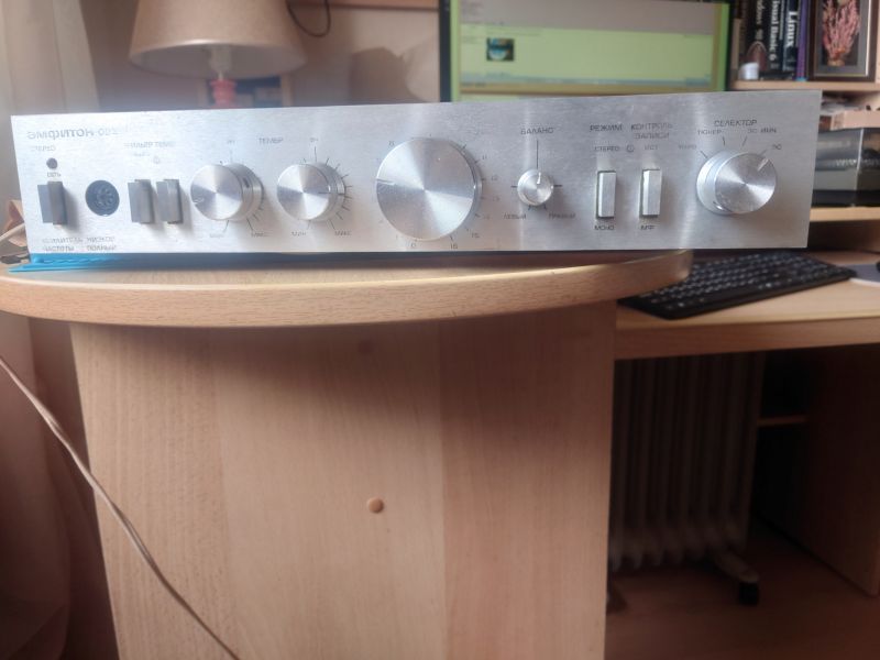

Амфитон 002. Сильный гул в колонках.

Всем доброго дня! Пришли сегодня конденсаторы 6800 мкФ 63 в., а так же резистор 6.8 кОм 0,5 Вт., поменял, но усилитель не заработал, выбило опять предохранитель. Нашел пробитый транзистор КТ814Г на схеме VT13. Заказал, надеюсь на этом закончится.

Доброго вечера всем! Сегодня получил транзистор КТ814Г, впаял, усилитель заработал, предохранитель не выбивает, но появилась новая проблема, нет звука в левом канале. Если переключить в режим моно - звук есть, но в левой колонке сильные хрипы. Без подсоединения источника звука фон в обоих каналах одинаковый. Что это может быть?

[uquote="yurbant",url="/forum/viewtopic.php?p=4804098#p4804098"]Если переключить в режим моно - звук есть, но в левой колонке сильные хрипы. Без подсоединения источника звука фон в обоих каналах одинаковый. Что это может быть?[/uquote]
Левая колонка неисправна. А "нет звука в левом канале" - левый канал усилителя неисправен.
Но это неточно, в режиме моно входа обоих каналов объединяются? Колонки, что ль, местами меняйте и в том, и в другом режиме, больше инфы...
Сообщения: 99
Зарегистрирован: Сб янв 31, 2026 13:23:01
Откуда: Белгородская обл.
Сообщение yurbant »
Чумак, в режиме стерео звук только из правой колонки, в режиме моно звук из двух, но левая с хрипом. Переставлял левую колонку в правый канал, всё нормально, т.е. колонка не при чём, проблема в левом канале усилителя. Я вот только не пойму, получается, что в режиме моно задействован только один УМ правый?
Сообщения: 27811
Откуда: оттуда
Сообщение Чумак »
[uquote="yurbant",url="/forum/viewtopic.php?p=4804161#p4804161"]Я вот только не пойму, получается, что в режиме моно задействован только один УМ правый?[/uquote]
Вряд ли. Один и тот же сигнал на входы обоих УМ поочерёдно.
Сообщения: 1201
Зарегистрирован: Ср дек 11, 2019 12:13:29
Откуда: Север М.О.
Сообщение OlegO »
[uquote="Чумак",url="/forum/viewtopic.php?p=4804177#p4804177"][uquote="yurbant",url="/forum/viewtopic.php?p=4804161#p4804161"]Я вот только не пойму, получается, что в режиме моно задействован только один УМ правый?[/uquote]
Вряд ли. Один и тот же сигнал на входы обоих УМ поочерёдно.[/uquote]
:shock: Поочерёдно это как ?"
Вы в схему при так называемом "ремонте" смотрите ?
В "стерео" режиме каналы абсолютно независимы.
Звука в одном не будет по массе причин от входа до выхода.
В режиме "моно" каналы работают параллельно , коротится точка 01 одного канала и точка 03 другого, т.е.
сигнал подаётся на регуляторы "громкость" обоих каналов!
