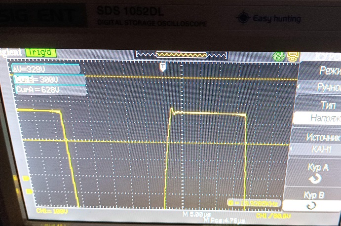

pic01_resistive_load.jpg -
В цепи П215 коллектор-GND подключен резистор 1кОм.
1 канал - колектор, 2 - база.
Как можно увидеть время закрывания транзистора 10мкс.

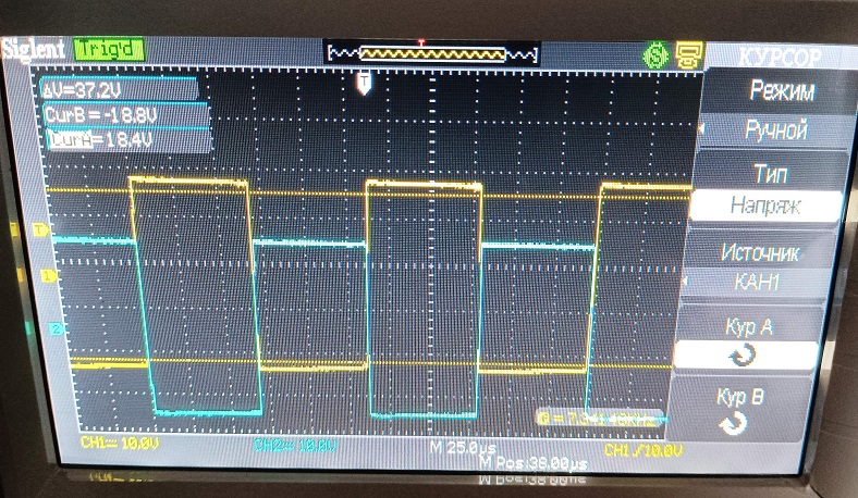

pic02_resistive_load_collectors.jpg -
два колектора, работа на резисторы по 1кОм-у.
Как можно увидеть сигналы перекрываются, т.е. идет сквозной ток.

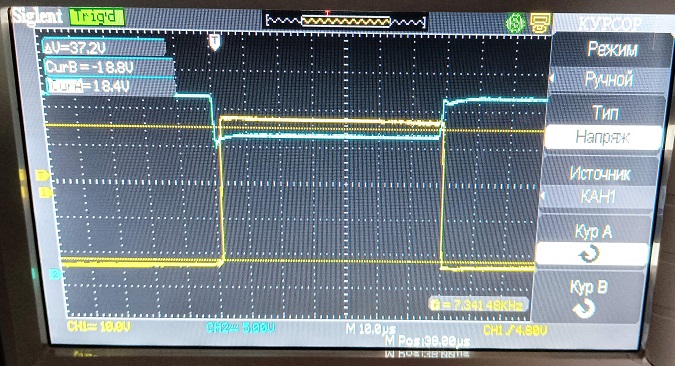

pic04_active_load.jpg -
работа на трансформатор. Оба колектора. Сквозного тока уже нет или он очень маленький.
Главное чтобы П215 были из одной коробки.

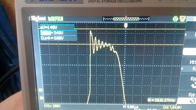

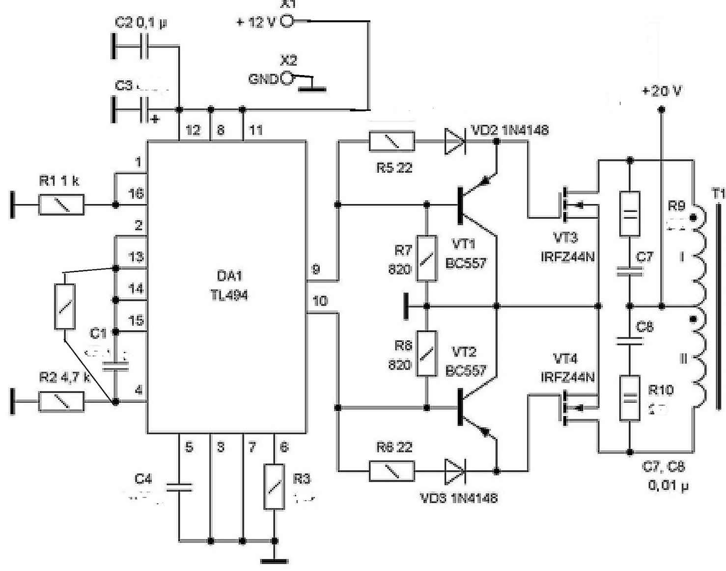

pic05_active_load_detail.jpg -
как выглядит в растянутом варианте точка переключения П215-х.
Если применять полевики или более высоко-ные транзисторы - понадобятся RC-снабберы
ибо на этой переходной характеристике будут всплески,
которые 100% будут проникать в схему дальше и будут видны на трубке.
