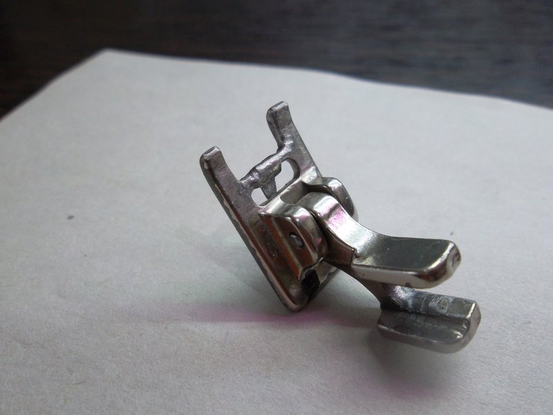

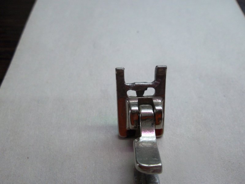

Муркиз, Забацал я себе Супер -лапку, как у учителя, проверил, работает без просветов..будем учиться шить гладью.
- Сообщения: 26970
Да, это для объемного шва лапка, типа овелочной для одной нитки.

Есть у меня такая в наборе, она для края и то трёт об зубья, болтается сильно на адаптере во все стороны, это лучше ей лоскутки пришивать в середине..а я сделал с родной крепкой лапки, никакого бокового люфта нет, мёртво!

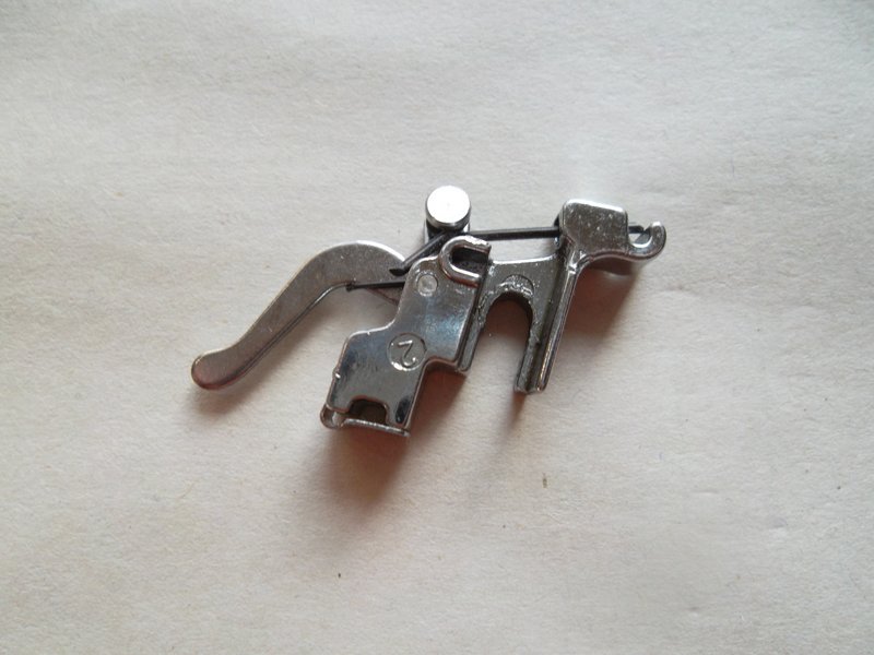

Но почему она болтается ? С поджимом оси головки крепко сидят. Но я смотрю предложения на Али , и вижу , часть из них имеют защёлку явно без прижима.

Такие у китайцев зазоры, качаются все лапки по чёрному! Набор 32 штуки стандартный и адаптер для Чайки выписывал..я же говорю, хорошо что он есть, полюбоваться можно, кожу пробовал шить пластиковой, неплохо, маслом подмазывал чуть.. но можно и без него обойтись..

??? Не имею претензий к китайскому набору лапок... Все чётко сидят.
Проблема в переходнике.
Собственно, на Jenome лапки тоже через переходник крепятся, но там клиновой зажим - крепится с таким натягом, что даже нарочно не свернешь. Но конечно, сломать при желании можно все.

Может быть..у меня просто защёлка с проволочки там. Покажи свою? Она на Чайку пойдёт? Может адаптер такой попался, тогда стоит другой купить с прижимом как ты пишешь..Хорошо что я тебя встретил!
Я тут глянул, все они по одному принципу, а жаль..придётся самому мудрить что-то..

Оно как бы не так и критично, но когда по краю с оверлочной лапкой и тонкая ткань, отклоняется от горизонта и шкребёт транспортёрная рейка по подошве..начинает никель уже облазить. Неприятно конечно..

Для кожи есть лапка с прижимным валиком на подошве лапке, она не скользит, а катится. В наборе 32 лапки она должна быть. Она тоже пластиковая. Вот такая:
https://m.aliexpress.ru/item/1005004524308778.html
Поскольку есть промышленный оверлок, оверлочной лапкой пользуюсь редко лишь для объемного шва на трикотаже.
Но похожую лапку для сшыва порванной ткани, вот такую лапку использую часто, после разборок котов со шторами:
https://m.aliexpress.ru/item/1005006126262476.html
Это которая правая.
Но царапин за ней не числится.
