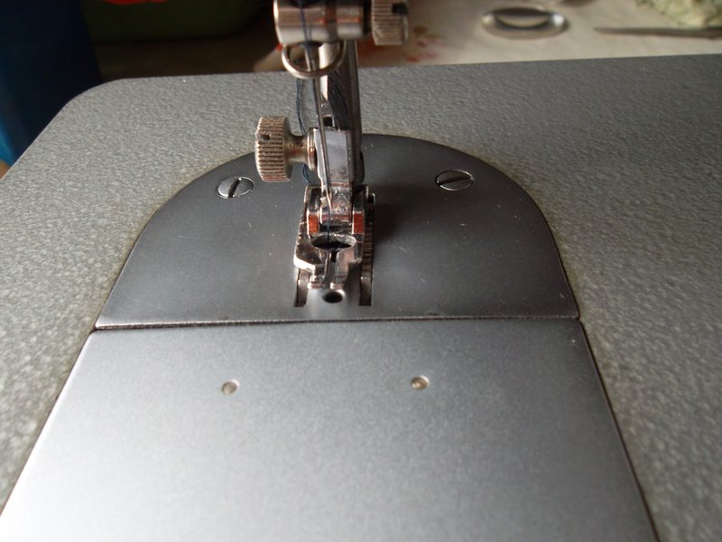

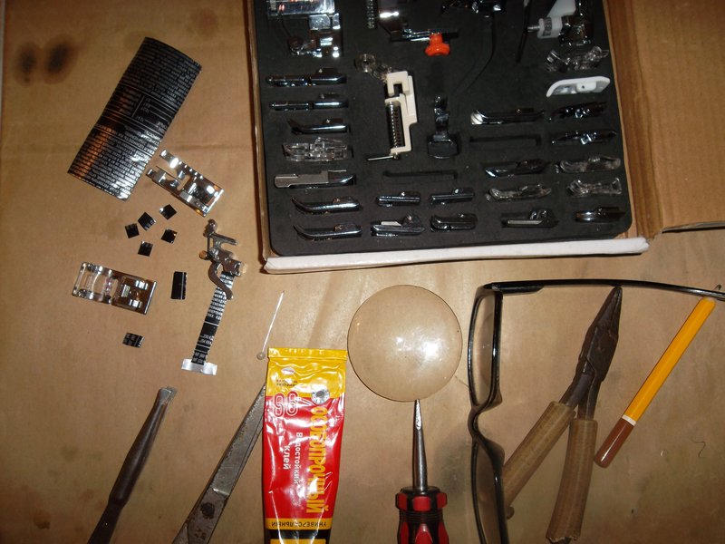

Давайте лучше про лапки.. портянки сегодня подложил, неплохо получилось. Вспомнил как мужики в 90-х Фольксвагену капиталку делали, портянки из жести стелили под вкладыши.. :)))
Нормально выходит, болтанки нет практически, в один слой жесть с банки на дужку и четыре слоя под пяточку. Одну лапку так вообще отрезал от края, чтобы не цеплялась за рейку, строчку можно теперь прокладывать в пару миллиметров от края. :tea:

Давай лечись, не к спеху..я маленько разобрался, жесть полезная вещь, банок из под энергетиков и пива у нас предостаточно валяется.. :tea:
